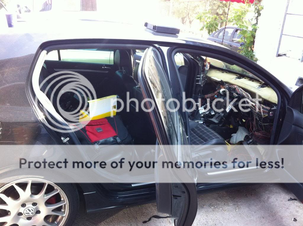

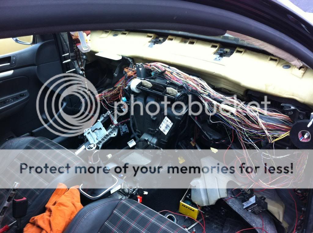

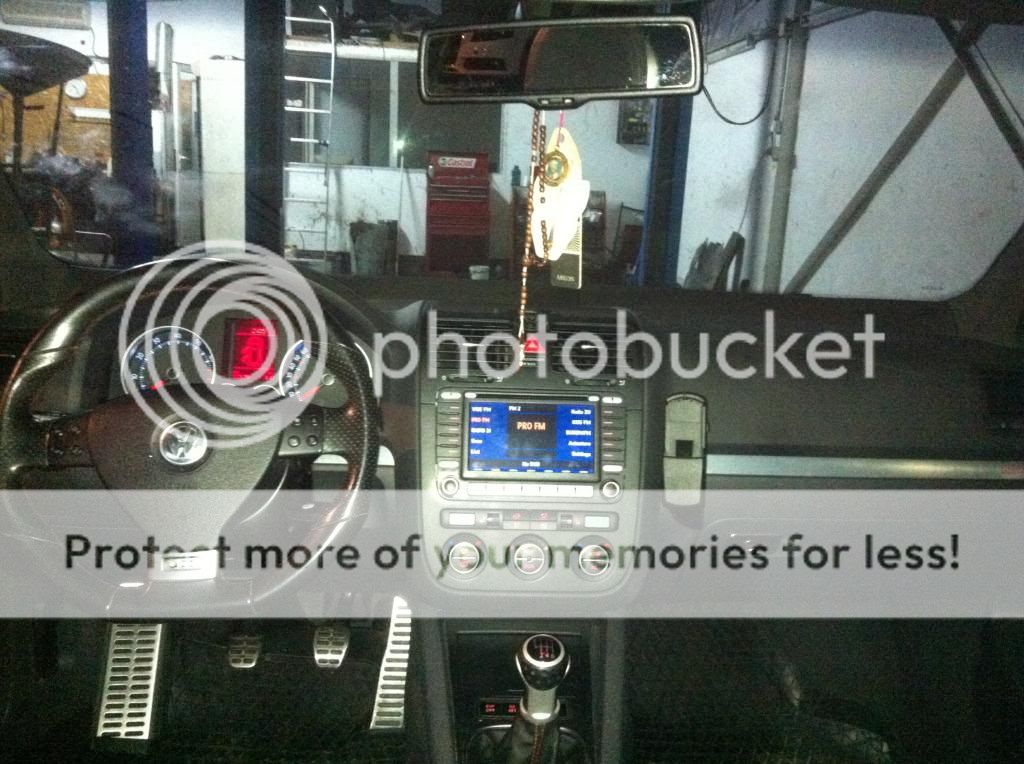

ca idee... cateva poze de la un GTI caruia i-am refacut instalatia electrica....
... si dupa vreo 10 ore de munca, era gata ..
