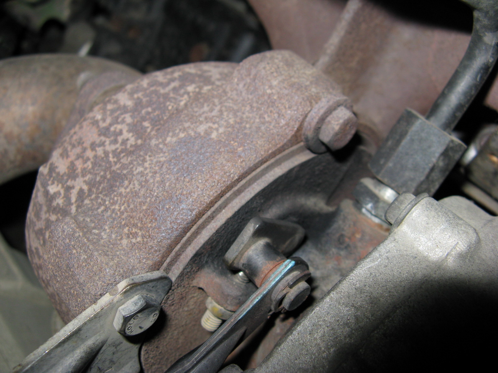

Am si eu o problema , m-am plans ca fasaie si ca imi pierde presiune, am cautat tubulatura , am schimbat garnituri ... etc , ieri m-am enervat am fost la service am dat turbina jos si se vede urma de funingine pe ea , dupa am luat turbina in mana si m-am dus in constanta la service de turbine (tocmai ce isi adusese din germania o masinarie care puneai turbina ca pe masina si o calibra.. verifica nu's) si el a zis ca nu e de la turbina .. ci de la garnituri , eu prost m-am luat dupa el s am pus turbina la loc cu garniturile noi , dar degeaba(am mai platit si 3 milioane manopera aiurea). Eu am facut o poza turbinei sa imi spuneti pe unde scapa presiune , eu ce vad e pe langa tija de la actuator, se poate face ceva ? Rog pe domnu Cipos sau cine mai stie sa ma ajute. Joc in ax am f putin in limite normale.
naspa problema ... are joc mare maneta de la geometrie? solutie .......sa faci o bucse care sa intre peste
pff .... complicat? cam cat m-ar costa la voi care faceti asa ceva?
nici macar nu se stie daca se poate face..... esti primu cu asa ceva
Am vorbit cu Cipos la telefon , si mi-a spus ca trebuie schimbat miezul.........nici un an nu am de cand am dat 500e . si nemernicu ala care a facut turbina a zis ca masina merge ok, ca nu stie ce vreau eu mai mult de la masina.. cum pot sa am tocmai eu ghinionu asta, si este exact cum m-a intrebat Cipos ,,Masina nu trage in turatii mici ? " si asa este , deabia pe la 3000 simti zvacnirea aia misto.

Nu am intercoolerul spart, .... am verificat tot . Singura funingine care am gasit-o este cea care am puso in poza. Eu am crezut ca e o garnitura ceva , dar nu e asa. Numai ghinion am :offtopic:
marius1982.11
Funinginea e de la evacuare ,care nu are nici o legaura cu pierderea de presiune de pe admisie, unde nu are cum sa existe fum, doar gaze de carter maxim. Si sa fim seriosi ,cata cantitate de gaz poate sa iasa pe langa acel ax?
