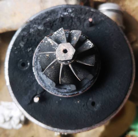

Din cate stiu eu, metoda nu e prea ortodoxa. Eu am demontat turbosuflanta si am curatat-o manual, cu ajutorul unui mecanic bineinteles :lol:

Ma indoiesc ca solutia aia ar face minuni. Vreau sa va spun ca pe interior era niste depuneri destul de greu de curatat chiar si cu mana. Ma indoiesc ca solutia aia ar avea puterea sa le dizolve si daca le dizolva ajung in cilindri ??? :lol:

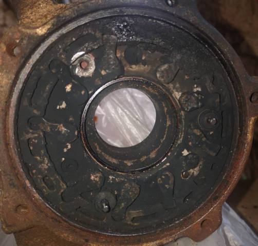

deci... cine a umblat acolo stie clar ca vanele freaca de sacunul pe care stau.. acuma cauza este uzura lor ceea ce le face sa se incline un pic ajungand astfel in scaunul pe care stau, prin refacerea planeitatii se ia 0,2mm din ele astfel incat ele nu mai ating acel scaun, o astfel de solutia am folosit si eu, este un remediu care nu tine mult, max 1 luna, dar unul eficient pe moment daca vrei sa vinzi masina :)

Eu am curatat turbosuflanta de nevoie ca nu mai tragea si nu stiam de la ce este defactiunea. Am urcat-o pe elevator si se vedea ca nu functioneaza cum trebuie- adica mergea in trepte. Am fost la service si am dat-o jos si am curatat-o. Operatiunea a durat 1/2 zi si nu m-a costat foarte mult dar nu mai stiu sigur cat ca am mai cumparat si alte piese pe langa ca in concluzie dupa ce au curatot-o au constatat ca nu era de la turbina.
Eu va sfatuiesc sa folositi metoda aceasta- sa o dati jos si sa o curatati.

eu curat cam 4-5 turbine pe saptamina.Curatirea se face prin SABLARE (suflare cu jet de nisip),si rectificarea plan al variatorului.Eventual schimbare supapei variator(in general la golf)Operatiunea(pe cord deschis!)costa 400-600 RON si garantez 18 LUNI!!!

In general vanele ating in planul de vane, fac sant si se impileaza + mai este o piesa care primeste comanda de la Actuator si ea comanda toate vanele, e aceasta piesa cu timpul se uzeaza si se poate sa blocheze numai o vana si este de ajuns sa intre masina in Limp Mode. Aceasta piese face comanda in serie la toate vanele.
Eu am dat turbina jos, am avut o solutie care daca turnai pe admisie ( cei care au desfacut stiu ce mizerie se aduna acolo ) si stratul de mizerie era de 1 mm dupa ce curgea raminea metalul curat.
Nu am putut sa desfac suruburile de la turbo, si atunci am zis s-o curat. Am curatat-o, arata ca scoasa din cutie, dar se simtea ca agata.
Am montat-o la loc, si bineinteles Limp Mode, am luat legatura cu Cipos, am venit la Bucuresti, s-a facut planeitatea la vane, s-a schimbat piesa aia cara face comanda la vane, si uite ca merge bine de 5 luni, cred ( nu mai tin minte )

Da, daca vrei intr-adevar lucrare de nota 10, cumpara un Spray aerosol Metabond, curata turbina, faci planul de vane, si pe urma tratezi materialul + plus ca face un strat microscopic de protectie care rezista cu brio la temperaturile colosale din turbina, si atunci n-o sa mai aveti probleme mult timp.
