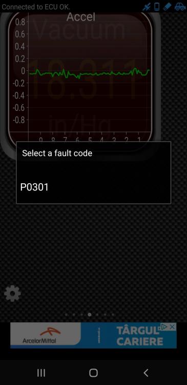

Mi s-a aprins si mie martorul check engine si vreau niste pareri de la ce ar putea fi. Nu ma pricep mai deloc la masini si nu am tester. Pot spune doar parerea mea naiva si ce am observat zi de zi.
Am cumparat masina acum 2 luni, a fost adusa din Austria. Toate bune si frumoase. La un moment dat sesizez ca atunci cand motorul e pornit si masina sta pe loc (cand e la relanti?) se simte o vibratie in fata, la motor. Tineam piciorul pe frana si de asta simteam vibratia. Nu stiu exact momentul cand a inceput sa apara vibratia, nu imi amintesc daca atunci cand am cumparat-o se simtea (eram destul de entuziasmat si posibil sa nu fi observat asta). In fine, vibratia (sau tremurul) masinii cand e la relanti o simt si acum. Nu conteaza daca motorul e cald sau rece, se simte mereu cand e la relanti. Problema mi se pare ca s-a accentuat ieri, cand am mers la un drum mai lung (nu e primul drum lung, doar ca ieri s-a intamplat). Dupa 1h 30m de mers, am facut o pauza si cand m-am oprit mi s-a aprins becul check engine si mi-a aparut in bord "Check engine service now" (sau aproape textul asta). Am oprit motorul, am stat cam 5 minute si apoi am pornit din nou. Check engine s-a stins si am mai mers inca 1h 30m. Am ajuns la destinatie fara nici o problema. La intoarcere am prins o coada infernala si trebuia sa inaintez cate putin, apoi sa opresc, apoi sa inaintez iar - vreo 1 ora. Evident, cand stateam pe loc simteam acel tremurat. Mi s-a aprins becul check engine din nou, se aprindea si se stingea, apoi a ramas aprins. Tremuratul masinii il simteam din ce in ce mai puternic. La un moment dat mi s-a aprins si martorul EPC si in momentul ala masina tremura foarte foarte tare. M-am panicat, am bagat avariile, am tras pe dreapta si am oprit imediat motorul. Dupa o pauza de 15 minute, am pornit masina din nou. De data asta martorul de check engine nu s-a mai stins, cum facea de fiecare data, dar cel EPC s-a stins. Dimineata asta cand am pornit, la fel, check engine nu s-a mai stins.
Parerea mea e ca acel check engine tine de tremurat, dar nu inteleg de ce s-a aprins si EPC. Ala ma ingrijoreaza mai mult. Vreau sa o duc la service sa se uite la ea, dar as vrea sa am si cateva idei de ce ar putea avea inainte sa o duc. Tot am amanat sa ii rezolv tremuratul (era sesizabil, dar nu foarte tare), dar cand am vazut ieri in ce hal s-a apucat sa tremure, mi-am zis ca e timpul.
Fa o scanare și postează erorile
Am facut o scanare cu ELM 327 (asta am gasit ieftin si rapid, nu ma pricep) si mi-a aparut 1 singur cod de eroare - P0301 Cylinder 1 Misfire Detected.
Ce parere aveti? Asta poate fi cauza tremuratului? E ceva grav? De la ce poate aparea problema asta?
 As putea sa mai merg cu masina in starea asta sau trebuie cat mai repede in service? Si cam cat ma costa?
Mentionez ca in timpul cat am folosit dispozitivul, cam 5 minute cu motorul pornit a inceput sa clipeasca iar check engine (era deja aprins) si s-a aprins si EPC iar.
Am atasat si 2 poze cu rezultatele.

Cauza misfire pe cilindru, poate sa fie multipla. Trebuie verificat, nu se poate spune exact de la ce este și cât costa, din pacate
incepe cu verificare bobina bujie la cilindrul 1. Problema ta e pe cilindrul 1. In afara de aprindere problema mai poate fi de la injectie, compresie slaba pe cilindrul 1.
de multe ori problema de aprindere

Revin cu niște updateuri de la problemă. Am fost la 3 serviceuri până acum.
Primul mi-a schimbat bujiile, dar după 10 minute de mers (cand ma întorceam acasa), check engine a aparut din nou si masina tot tremura.
Al doilea mi-a spus că a verificat tot ce se putea verifica si de vină nu e partea mecanica, ci partea electronică, asa ca m-a trimis la cineva care știe asta, dar nu am mai fost, neinspirandu-mi incredere prea mare.
Al treilea a facut un test de compresie, iar cilindrul 1 (cel cu eroarea) nu ținea compresia. Mi-a spus că e din cauza chiulasei si ca trebuie schimbată. Costul pentru asta e 4000 ron. Mi-a propus sa schimb si distribuția tot acum si am acceptat. Încă 1000 ron.
In prezent am lăsat mașina la ei. 5000 ron e o sumă destul de mare pentru mine, dar nu mai știam altceva ce sa mai fac; tremuratul e insuportabil.
Revin cu update cand ma duc dupa mașină. Sper să rezolve, pentru ca oricât de mult as iubi masina asta (totul e ok înafară de problema asta care aparent nu mai are final) m-a cam dezamăgit.
chiulasa? de obicei e vorba de segmenti de compresie sau supape.
in fine, probabil au descoperit ei ce si cum
