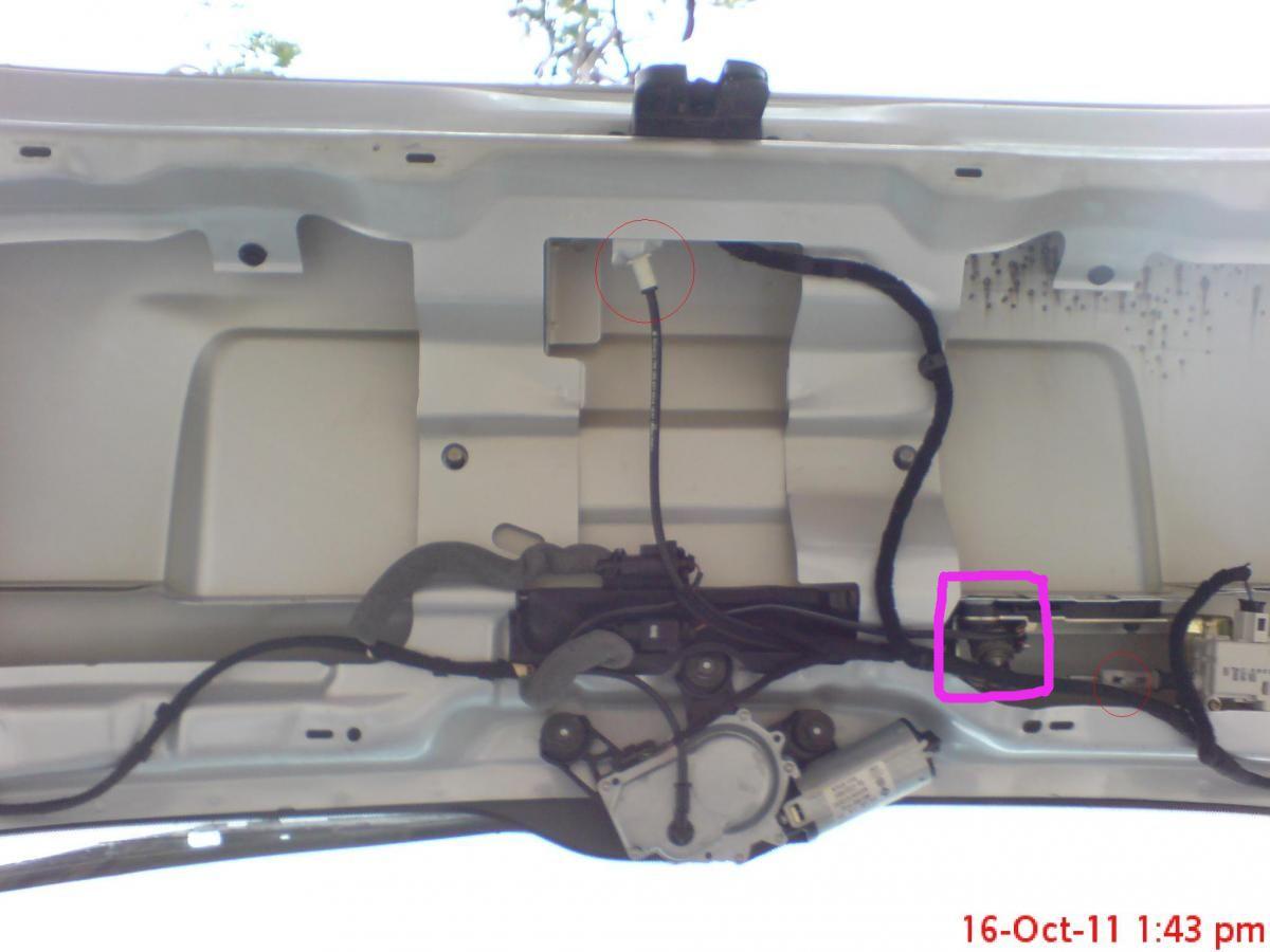

Salut, sper sa nu sa supere colegul 42miticutza ca m-am folosit de poza lui.
Vin cu urmatoarea intrebare: stiti ce face swich-ul incadrat cu roz?post-79400-0-05844500-1373523601_thumb.j Mentionez ca toate sistemele de la haion functioneaza corect insa acel swich nu este actionat deloc.
Stima.
Din cate-mi aduc aminte cred ca este sistemul agrenat de butucul cheii. Swich-ul este actionat doar daca descui manual cu cheia.

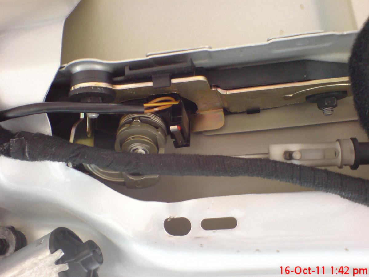

post-82361-0-30258900-1373524761_thumb.j
Modificat de 42miticutza
da, este switch-ul de la butucul portbagajului.
