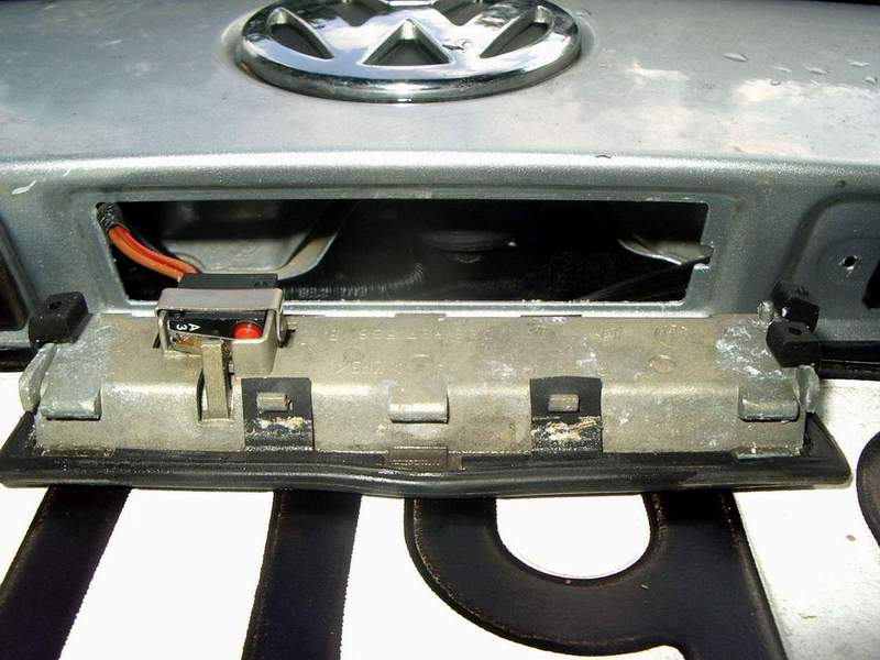

si eu am patit chestia asta, sa nu se mai deschida portbagajul decat din cheie. initial am crezut ca e defect acel switch care se observa in pozele de mai sus... l-am luat jos... l-am masurat, dadea ceva in jur de 14 ohmi rezistenta... i-am dat cu spray si acum merge super.

La tine cel mai simplu poti vedea daca nu-i cumva de vina butonasul, facand cumva legatura pe cele 2 fire de la buton. Asta dupa ce ai "inchis" yala cu o surubrlnita, ca altfel va vedea ca-i deschisa usa si s-ar putea sa nu actioneze butonul.

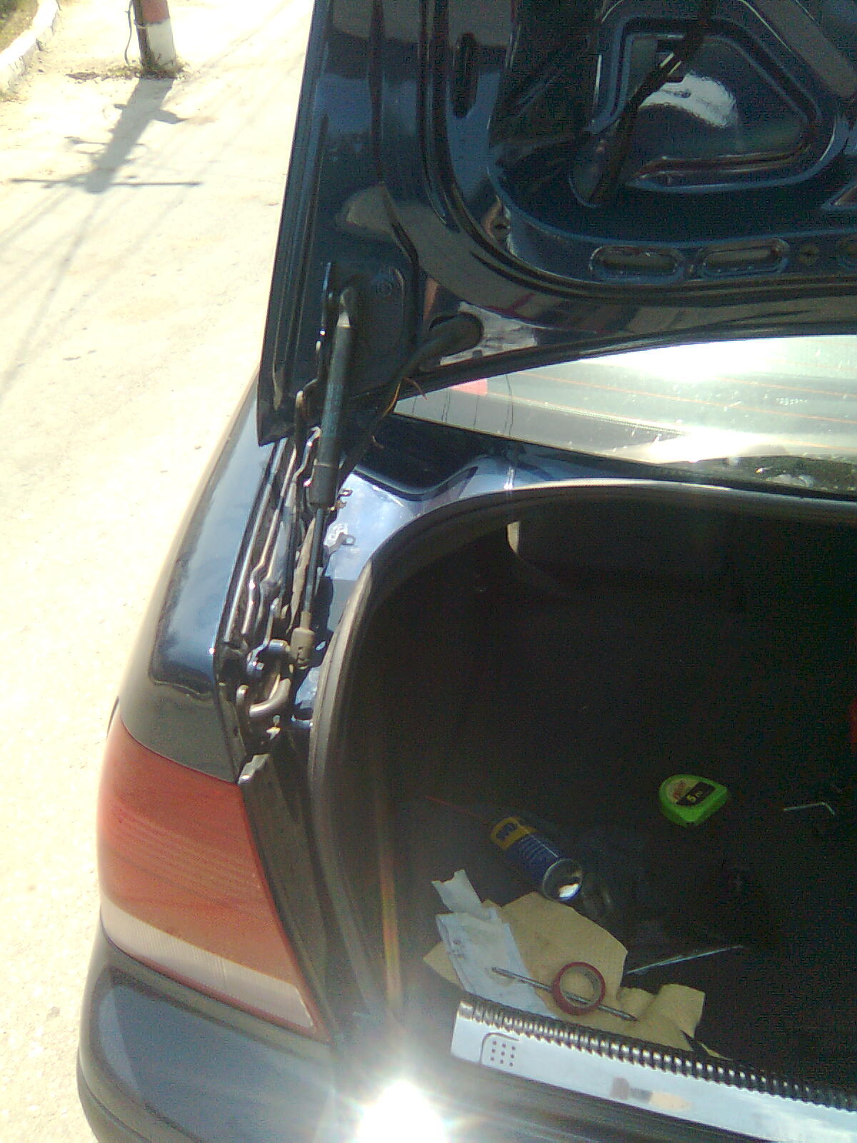

m.am confruntat si eu cu prblema asta. la mine nu se mai deschidea portbagajul deloc...nici cu cheie nici nici din telecomanda...a trebuit sa intri prin masina sa il deschid. Problema la mine a fost un fir intrerupt. In partea stanga a portbagajului acolo langa pistonul acela care ridica portbagajul exista untub de cauciuc cu fire prin el. Unul din acele fire era retezat si mecanismul practic nu mai era alimentat. Incercati sa verificati si chestia asta inainte sa va apucati sa demontati toate chestiunile alea pe acolo sau sa dati panoul portbagajului jos. Am atasat si cateva poze....sper sa va fie de ajutor....

Vezi daca nu cumva e rupt vreun fir in camasa aia de cauciuc ce e trasa pe langa balamaua din stanga. Eu am intalnit un asemnea caz.
