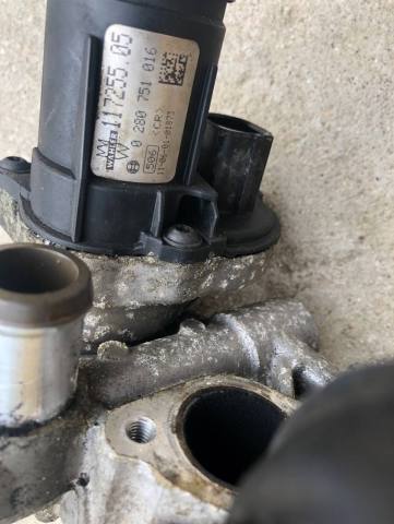

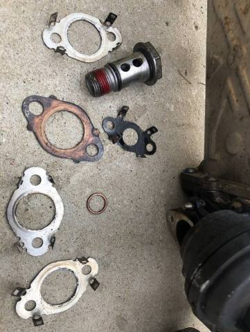

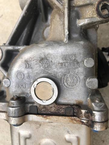

Gata, eu am rezolvat, poate mai ajută pe cineva ce își poate repara singur mașina... Adaug câteva poze cu EGR-ul vechi + factura cu codurile pieselor schimbate (CFFB, Golf 6). Pe mine m-a ajuns toată distracția - 3544 lei (reprezentanța din Craiova).
Pe 5 mai s-a aprins ȘI checkul în bord, dar mașina se comporta normal și nu am mai așteptat, am mers cu ea așa doar drumul până la service (In martie se mai aprinsese spirala, am zis câteva postări mai sus) iar VAG DPF arăta High Press EGR Closing la 100%, deci, blocată pe deschis. Sunt curios acum, cu EGR nou, cum va face regenerarea. Înainte, cu piesa mecită dar fără check aprins (vedeam eroarea P0403 doar cu vcds), făcea regenerare între 550-600km, soft dieselgate (9978).
