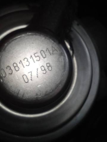

Aha, deci trebuie sa ma iau dupa codul trecut pe capsula vacuumatica.
Nu stiu sa-ti spun exact cind este fabricata masina. Tot ce stiu, este ca a fost inmatriculata in 08.05.2003 si drept urmare banuiesc ca-i fabricata inainte de 01.03.2003. Eventual daca-ti dai tu seama dupa VIN : TMB GP4 1U 7 3 2 778534
Ciudate mai sint si codurile astea. Deci pina in 2003 erau valabile codurile cu 045 in fata si dupaia sa trecut la cele cu 038 in fata. Cu toate astea, rabla mea are cod cu 038 in fata, care nu ar fi trebuit sa existe la vremea respectiva. Si mai ciudat este ca masina prietenului meu de la care am luat egr-ul, are motor AGR si este fabricata in 1998, deci ar fi trebuit sa aiba egr cu 045 in fata si cu toate astea si asta este tot cu 038 in fata, adica ceva ce nu exista si mai clar :D . Plus ca pe egr-ul luat de la el mai este trecuta si data: 07/98 :D (un EGR care exista cu 5 ani inainte de a se fi nascut oficial :D )
(Sper sa nu te superi pentru ce am scris mai sus. Stiu ca te pricepi foarte bine la coduri si intodeauna o sa tin cont de sfatul tau)
Nu vreu sa-mi cumpar EGR nou. Vreau sa stiu daca EGR-ul primit (pentru todeauna) cu A la coda, este sau nu compatibil cu EGR-ul meu defect cu E la coda. Iar daca nu este compatibil, as vrea sa-mi cumpar un EGR din dezmembrari cu E la coada, dat jos dupa spusele vinzatorului de pe un ASV, ca sa fiu sigur ca este 100% compatibil cu rabla mea.

@florin71_skoda, acum ca s-a aflat ca masina ta este produsa in 28.03.2003, rezulta ca EGR are codul:
- 038131501AR - supapa recirculare gaze esapate
Supapa EGR cu acest cod s-a folosit din 1990, de ex. pentru cod motor AVM, BEU, dar in timpuri ceva mai apropiate, la Skoda Fabia, din 2000, deci nu este un cod nou.
florin71_skoda
Ok, insa tot nu am lamurit problema care ma roade pe mine, deoarece eu pe masina nu am avut din fabrica EGR cu AR la coada, ca am avut cu E la coada si acum am pus unul cu A la coada si tot nu stiu daca cele doua sint sau nu 100% identice (ala cu E si ala cu A). Ma gindesc ca poate ca nu au "supapa" chiar identica si poate ca unul deschide mai mult si altul deschidea mai putin. Sau poate ca sint identice si am probleme in alta parte de am acum prea multe gaze recirculate si nu reusesc sa le scad.
Poti sa fi sigur de piesa de pe masina doar daca o ai de noua, altfel nu ai cum.
Codul de piesa 038131501E a fost inlocuit in 11.02.2002 cu 045131501C, care la randul lui a fost inlocuit la 06.01.2010 cu 045131501L, asta la Skoda.
In concluzie, respecta codul indicat de ETKA pentru masina ta.

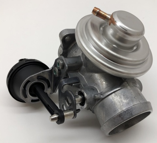

In foto oficiala de mai jos este 045131501L.

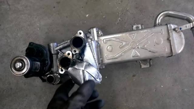

Revin cu informatii poate se vor mai lovi si altii de aceasta situatie, problema a fost rezolvata prin montarea unui EGR original ( second -hand pentru ca am vrut sa fiu sigur ca de acolo este problema) , masina merge perfect acum trage bine si schimbarile de viteze de la DGS sunt mult inbunatatite, nu imi explic de ce dar acum nu mai schimba subturata si retrogradeaza mult mai repede nu mai lasa motorul sa intre in trepidatii, este limpede ca pana acum nu functiona corect.
EGR-ul de pe CBBB nu are racitor incorporat este montat in fata ( lucru bun pentru manopera )

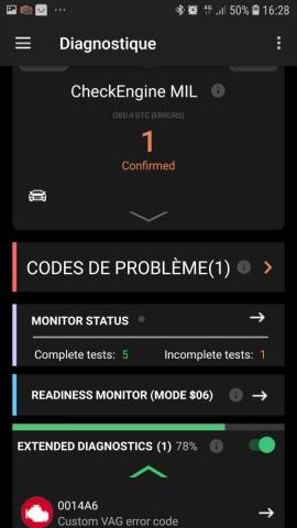

Mașina surorei mele,un passat cc din 2012 cod motor cffa  are această eroare.
Sa fie egr pe "duca"
IMG-20221027-WA0004.thumb.jpg.dd0e1d718c1f562d3990e7f98b22ad62.jpgIMG-20221027-WA0002.thumb.jpg.61ecd2f02078dab0c8f858e484ca8174.jpg
Modificat de uratzelul_flo
poate sa fie... sau din cablaj.
Pe langa cablaj și senzor,ar mai fi ceva de verificat?
Menționez că mașina este in Franța și imaginile de mai sus mi au fost trimise de sora mea.Luna viitoare sau in decembrie voi ajunge acolo și vreau să știu ce e de făcut Ms
