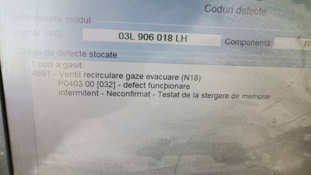

Dețin un VW Golf 6 2.0 TDI 2009 110 cp CBDC.
Matorul spirala licare și mașina nu mai are putere. S-a întâmplat de 2 ori pana acum la interval de o săptămână, tras pe dreapta și repornit mașina, totul revine la normal. Am scanat azi și apare intermitent pe EGR (vezi poza). Trebuie schimbat sau curățat? Dacă trebuie schimbat ce sa cumpăr OE sau Valeo? Cam ce preturi sunt? Mulțumesc.
Se schimba EGR. se monteaza doar EGR OEM si garniturile aferente.
Ok. Cand spui "se schimba EGR" te referi doar la supapa? cea din poza?

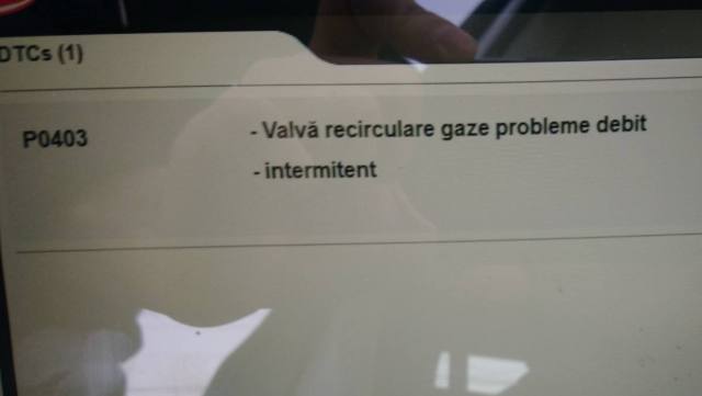

Salutare tuturor,
Acum câteva zile mi s-a aprins martorul Check Engine, fără nici un simptom, mașina funcționează normal. Cod eroare P0401 ( foto 1 și 2 Atașat). Am șters eroarea și a doua zi a apărut iar ( Foto 3). Va rog sa îmi dați un sfat, poate fi EGR-ul defect și trebuie schimbat? Încă nu am ajuns la service.
Motor 2.0 TDI CFFB.
Mulțumesc.
Modificat de Vlad Lazar
Da, egr ul este problema
