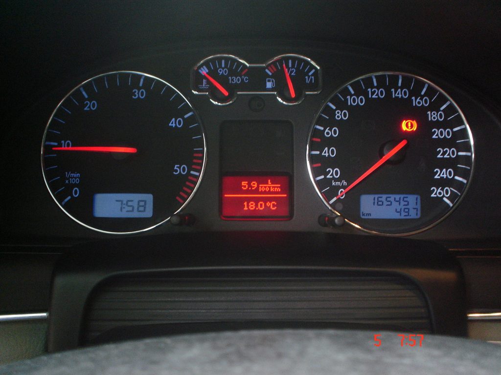

stie cineva daca cu vag com 908 pot sa imi montez un cluster de pe un b5.5 in locul unui b5?
salut.....am un cluster de pe un b5.5 cu minidot.....vreau sa-l pun pe in locul unui cluster de b5 care are computer d bord la turometru.am senzr de temp ext,am maneta de la stergator cu butoane pe ea...cele 2 laterale si cel de reset.....Practic eu ce am facut...doar adaptarea noului ic cu vag-com?
Cred ca mai mult de atat, ar mai trebui si ceva fire schimbate, vezi ca a postat FLORIN pe undeva diferentele de fire. SI nu o sa mearga martorul de usi deschise.
eu am pus clusterul nou,am navigat pe el cu ajutorul butoanelor de la maneta stergator....imi arata tot..inclusiv temp exterioara(am senzor)...consum....deci e ok.....
chestia e k nu sta motorul pornit...de aceea trebuie doar sa imi adaptez immo si sa fac sa-mi recunoasca cheile.....nu stiu ce immo am pe clusterul pe care vreau sa il pun.
