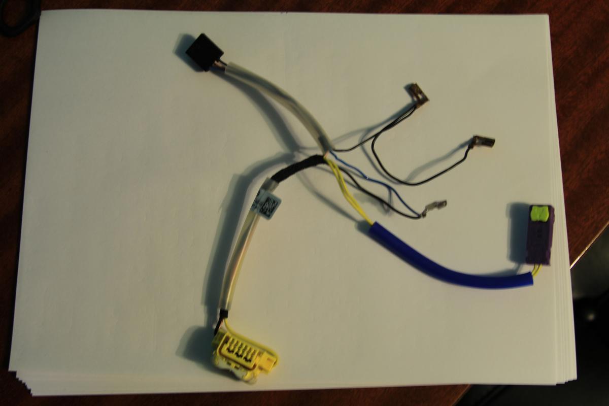

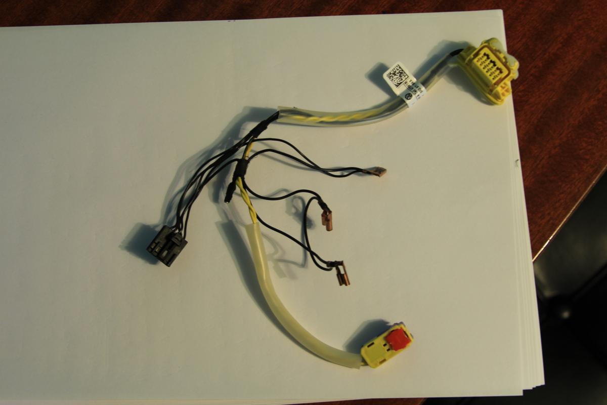

Acum o sa pun cate 2 poze cu fiecare cablu in parte si cu o mica descriere a alocarii pinilor :
Cablul de MKV-GTI 1K0 971 584 C
post-20331-0-72057200-1360240011_thumb.j post-20331-0-15302900-1360240019_thumb.j
la care pinii vin in felul urmator :
MUFA MARE GALBENA CARE INTRA IN SPIRALA:
Pin 1 - Liber
Pin 2 - Liber
Pin 3 - GALBEN - Airbag
Pin 4 - GALBEN - Airbag
Pin 5 - Liber
Pin 6 - Liber
Pin 7 - NEGRU - Papuc mare (cred ca este un fel de masa)
Pin 8 - Liber
Pin 9 - ROZ cu ALB - Pin 3 mufa calculator comenzi
Pin 10 - MARO - Pin 2 mufa calculator comenzi
Pin 11 - Liber
Pin 12 - Liber
MUFA MICA NEAGRA CALCULATOR COMENZI
Pin 1 - ALBASTRU - Papuc mare (cred ca este un el de masa)si se uneste cu firul NEGRU ce vine de la Pinul 7 din mufa galbena.
Pin 2 - MARON - Pin 10 mufa galbena
Pin 3 - ROZ cu ALB - Pin 9 mufa galbena
Pin 4 - NEGRU - Papuc L mic 1 care se leaga tot printr-un fir negru cu un alt Papuc L mic .
Cablul de MKVI-GTI 5K0 971 584 A
post-20331-0-47807800-1360241335_thumb.j post-20331-0-94957200-1360241339_thumb.j
Pin 1 - Liber
Pin 2 - Liber
Pin 5 - Liber
Pin 6 - Liber
Pin 7 - NEGRU - Papuc L mare (cred ca este un fel de masa)
Pin 8 - NEGRU - Pin 5 mufa calculator comenzi
Pin 9 - NEGRU - Pin 3 mufa calculator comenzi
Pin 10 - NEGRU - Pin 2 mufa calculator comenzi
PIn 11 - Liber
Pin 12 - Liber
Pin 1 - NEGRU - Papuc L mic 1 care se uneste prin cablu negru cu Papuc L mic 2 iar acesta se uneste prin alt cablu nrgru cu Papuc                              L mare si se uneste cu cablul ce vine de la Punul 7 din mufa galbena
Pin 2 - NEGRU - Pin 10 mufa mare
Pin 3 - NEGRU - Pin 9 mufa mare
Pin 4 - NEGRU - Papuc rotund (nu se conecteazacu nimic, cred ca este pentru padele)
Pin 5 - NEGRU - Pin 8 mufa mare
Cam asa sunt alocati pinii de la cele doua cabluri .
Acum te rog sa-mi zici si mie ce ar trebui sa modific la unul dintre cele doua cabluri ca sa poate sa-mi functioneze clacsonul .
Astept raspuns.

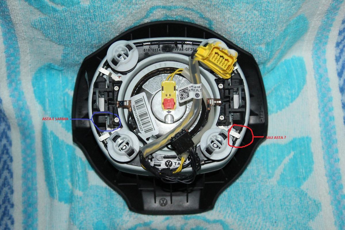

Pin-ul rotund (verifica daca ai masa pe el) se conecteaza la o masa, pe cadrul din jurul airbag-ului - verifica si ai sa gasesti unde trebuie - daca ai - daca nu , pune-l asa pe cadru si claxoneaza - cu airbagul dat jos de pe masina
Pai papucul ala are forma rotunda iar toate locurile in care se pin papuci pe rama de la airbag sunt lati ca pentru un papuc normal de la orice fel de inx=stalatie elctrica .
Plus ca acel papuc este si izolat ceea ce ma duce cu gandul ca nu a fost pus nicaieri .
Cum fac sa clacsonez fara sa pun airbag-ul la loc ?
Uitete si in poza sa vezi cum arata acesti Papuci .

stiu cum arata.... ideea este ca el se conecteaza intr-o tija mica... e izolat sa nu se atinga in lateral.
apesi rama de metal pe spatele airbag-ului....
verifica daca ai masa pe pin-ul rotund si pune-mi poza de sus, cu spatele airbag-ului.
In jurul airbagului gasesti o sarma de 2-3mm diametru si un capat e in afara, acolo bagi papucul.
multumesc, am uitat cum arata.
dupa aia probeaza claxonul si posteaza sau suna.
Sal.,
Care e sarma din cele 2 incercuite de mine in poza :
post-20331-0-23339900-1360247074_thumb.j
O zi buna.
Am rezolvat.
Intradevar trebuia bagat acel cablu in sarma de pe margine.
Multumesc de ajutor .
