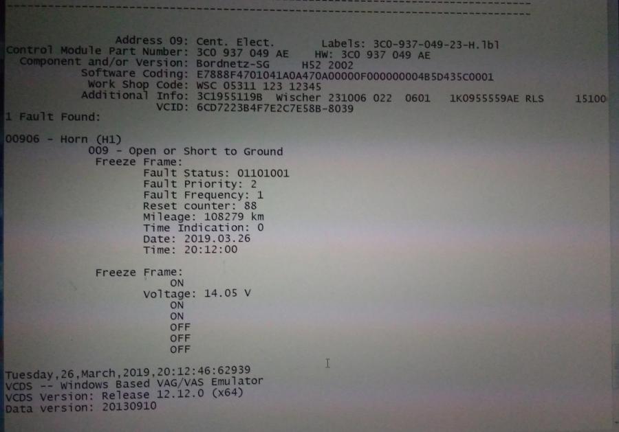

Ideea e ca sigurantele sunt bune toate si aseara am pus-o pe tester si nu a iesit nimic. Tipul care a pus-o pe tester zicea ca ajuge curent la claxon dar cel mai probabil este releul. Cica daca era claxonul ars trebuia sa se auda releul cand apesi pe volan, dar nu se aude nimic. Am sa incerc sa ajung singur la releu, am inteles ca nu e foarte greu.
Ce as putea sa mai fac? Nu vreau sa cumpar ceva ce n-am nevoie, a si cam cat costa un claxon (adica ambele) ?
Pai in prima faza fa-i o proba cu un alt releu. La relee ajungi foarte usor - scoti acel torpedou micut din stanga soferului si o sa vezi releele. Pe tester nu aparea nici o eroare? Ciudat. Ce tester a folosit?
Cel mai simplu test pe care il poti face este sa inversezi claxoanele intre ele. Low in locul celui high, si pe rand claxonezi si vezi ce se intampla. Asa am testat eu si am tras concluzie ca am probleme la cel low. Toate fara nici o eroare sau mesaj pe bc.

Pe BC nu iti va apare niciodata ca s-a dus un claxon, ci numai la scanare.
Nu stiu ce fel de taster sau ce soft (sau cum s-o fi numind :) ) a folosit, doar ca a scanat si a verificat tot, singurele chestii care au aparut cu rosu ca fiind probleme erau motoarele de la usi, probabil ca le-am fortat eu cand erau geamurile inghetate, in rest nimic.
