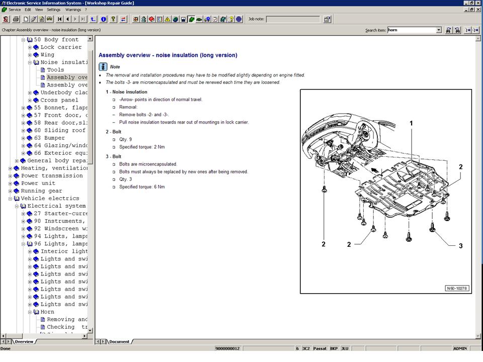

Explicatie completa oferita de Victor, insa mai doresc sa adaug cateva informatii utile privind inlocuirea/ curatarea claxonului:
- claxoanele nu sunt pozitionate in acelasi loc amandoua - cel de bas este in spatele grilei proiector dreapta, iar cel de inalte este pozitionat in spatele grilei proiector stanga;
- nu este suficient sa desfaci numai grila proiector - trebuie sa desfaci si parte din scutul motor - nu poti sa scoti claxonul pe fanta care se deschide dupa inlaturarea grilei proiector - vorbesc din proprie experienta;
- referitor la pretul claxonului, recomand inlocuirea celui ars cu unul aftermarket (pretul unuia OEM este peste 200 RON) si nu cred ca merita - daca era vb de un element de siguranta al masinii era altceva, dar asa, mai bine cauti la dezmembrari sau cum a spus colegul Victor in targ la Vitan.

m-am uitat in Elsa sa vad ce date ofera despre claxoane - nu-mi arata decat ca sunt doua, si unde sunt pozitionate ele (The treble tone horn -H2- and the bass tone horn -H7- are fitted on the left/right of the radiator respectively). Parerea mea este ca functioneaza simultan. Nu stiu care e logica sa fie doua, dar daca asa le-a pus fabricantul, poate a avut un motiv (s-ar putea ca de unul sa fie legata alarma - care la fel se poate seta cum sa sune - mai multe tonuri). Cat despre montare/ demontare, atasez pozele scoase din Elsa:
