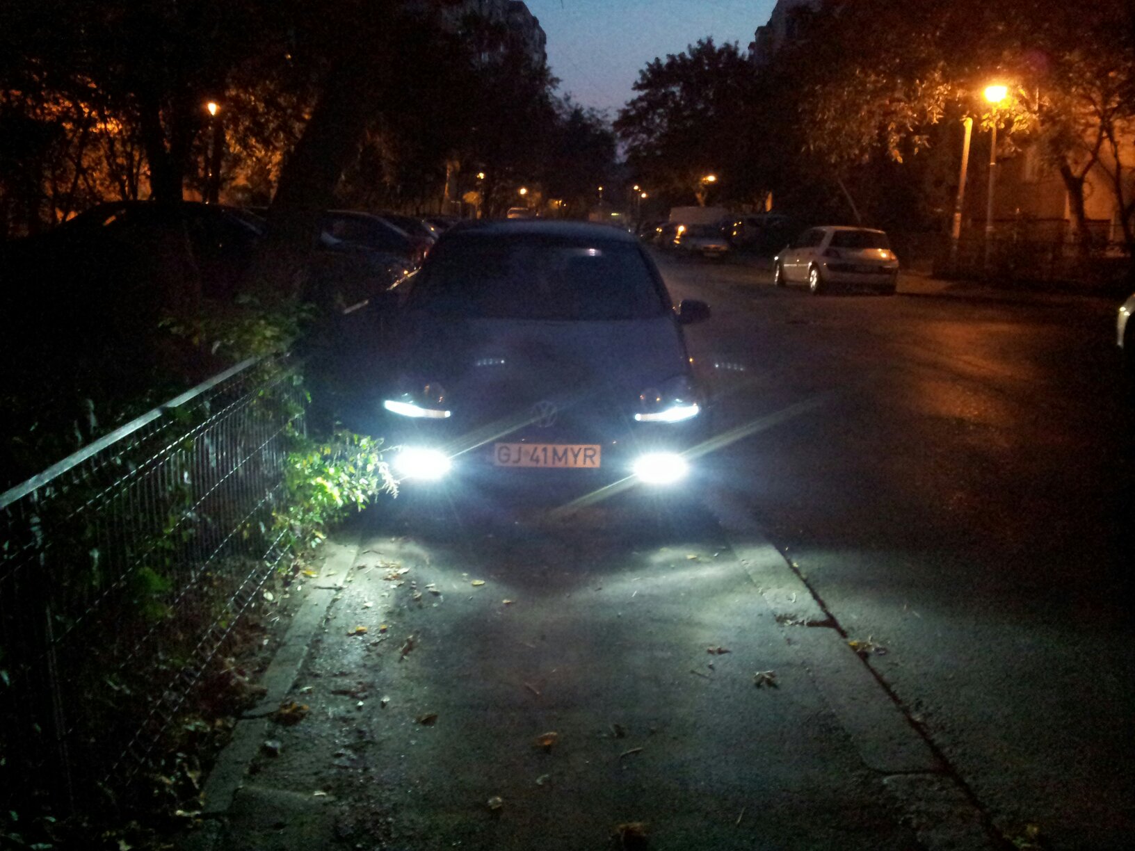

Razvane pune si o poza sa vedem cum arata proiectoarele cu led poate punem sui noi!
O sa pun o poza maine. Defapt sunt dayline legate pe instalatia de proiectoare.proiectoare nu am.
Ca sa am un termen de comparatie se incing ca un bec normal aprins sa zic. Deci destul de mult. O sa incerc si cu altele cum a zis Al Bundy.
Va salut
Sent from my GT-I9100 using Tapatalk
Uite cam asa arata...
