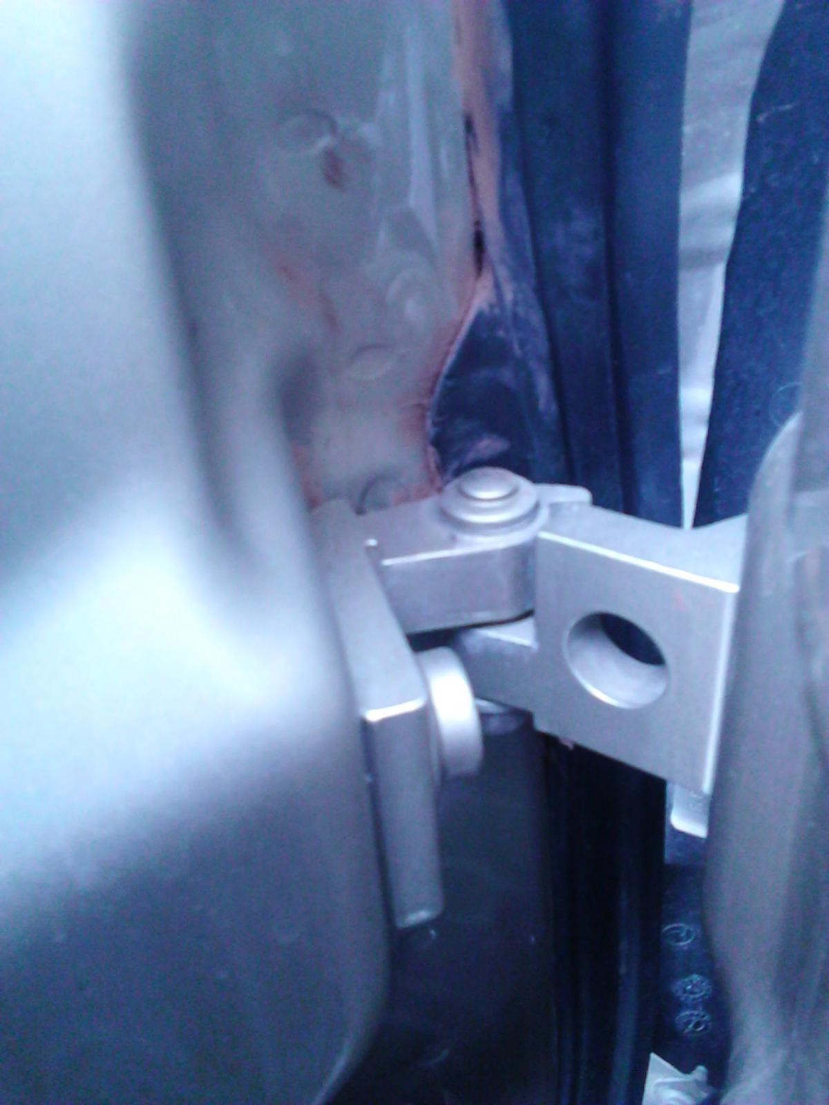

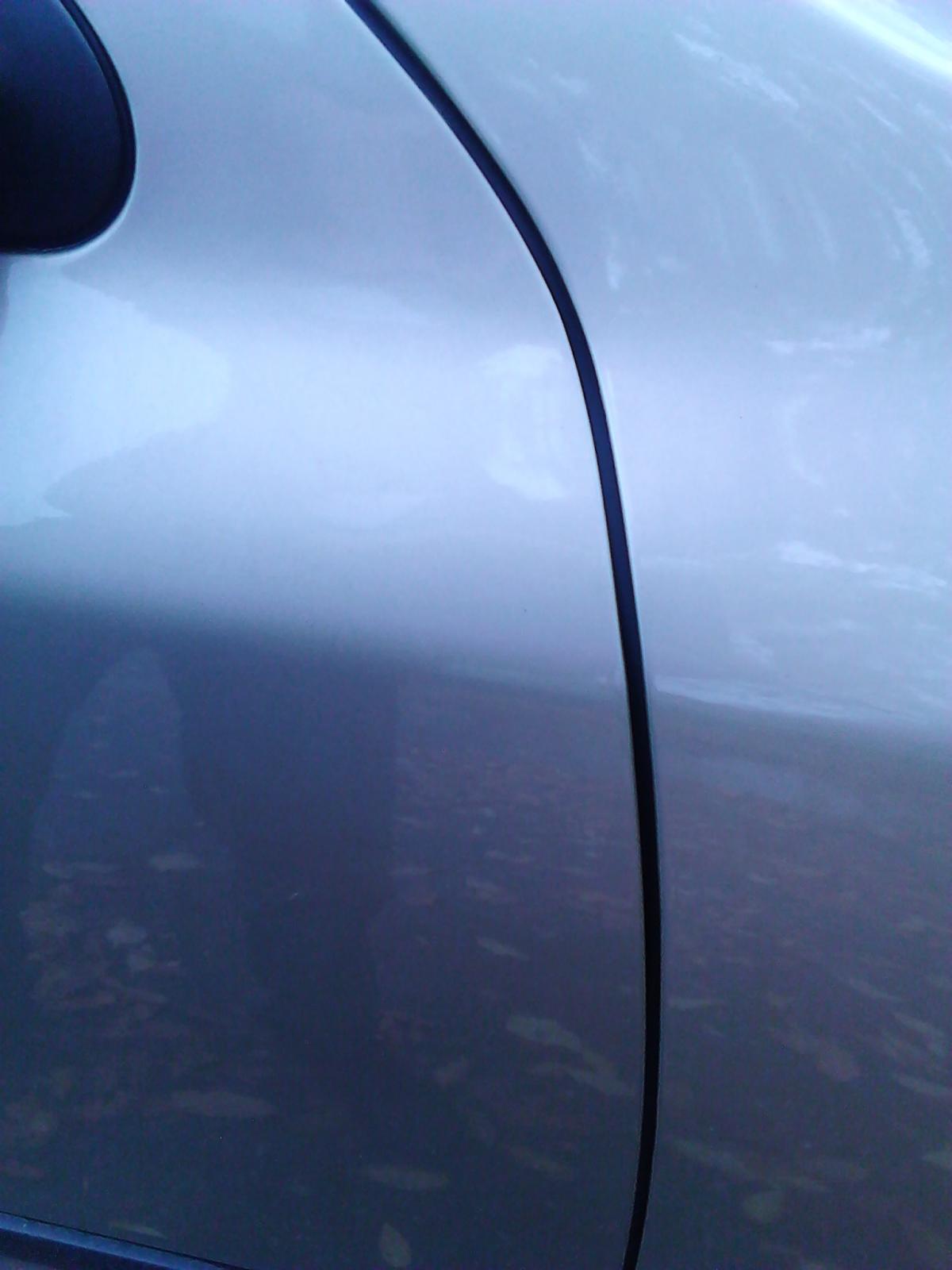

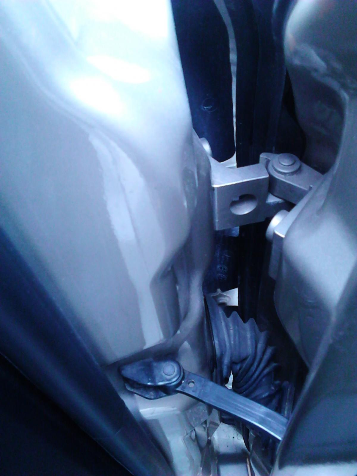

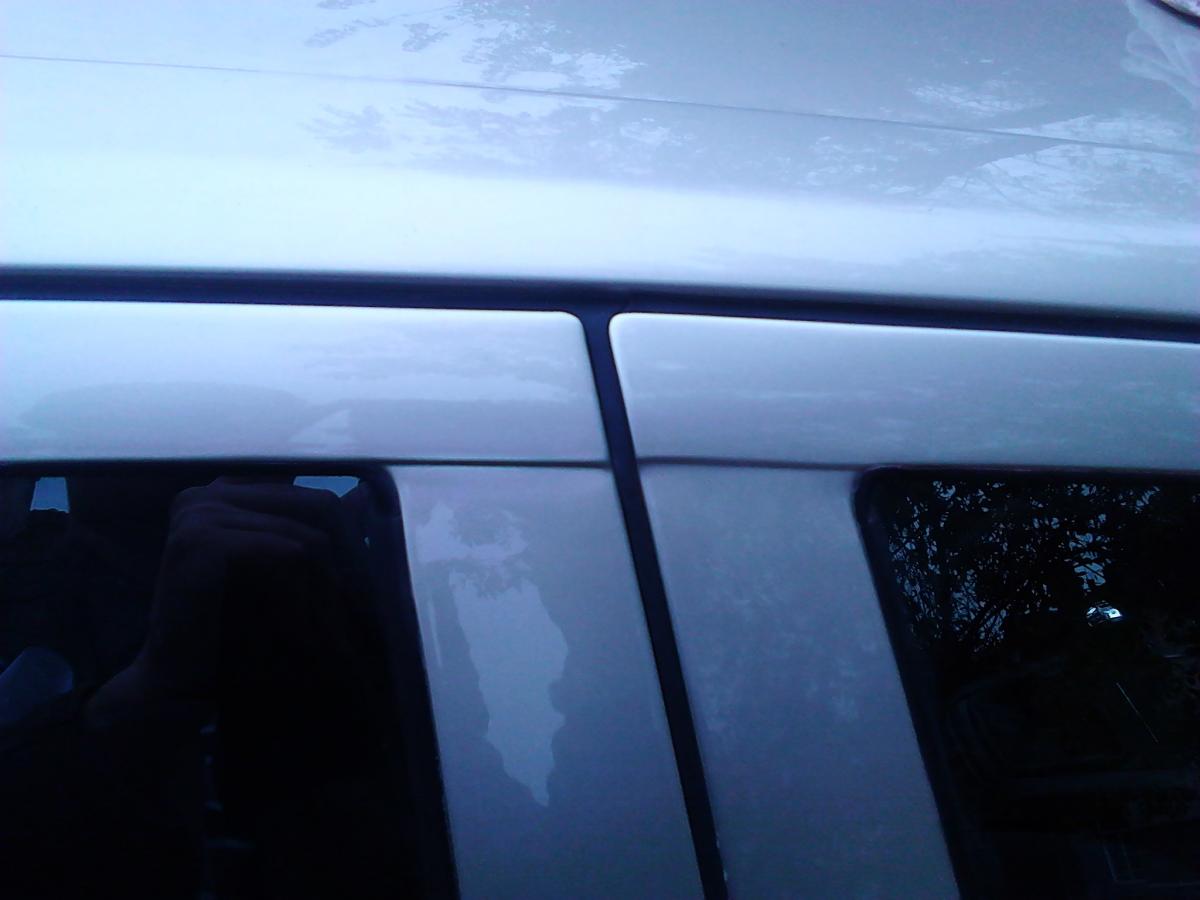

am pus si masticabil maro si degeaba..uite ceva poze daca poti observa ceva

banuiec ca se poate observa in poze ...banuiesc ca din aceeasi cauza nici nu se inchid bine usile
Nu e ceva de speriat.
Ca idee, pe orizontala panoul usii ar trebui sa stea cam 0.1-0.2mm mai in interior decat aripa si tot cam cu atat mai in exterior decat usa spate.
E si asta o sursa de zgomot daca intra aerul intre elemente.

Am schimbat balamaua, multam baietilor cu pozele, in care am vazut ca intra crichet cu prelungitor prin spatele volanului.DANKEEE!!
Dar, acum se freaca usa de aripa...
Muta balamalele mai in spate 2-3mm pe stalp.
ambele??
offf iara desfac :)))
Daca in rest usa e aliniata cu aripa si usa din spate, da. Ambele.
Altfel o sa stea mai ridicata/lasata in fata sau spate dupa reglaj.
Se lucreaza la zecimi de mm. Distanta atat in fata cat si in spatele usii trebuie sa fie identica.
DONE!.
operatiunea nu dureaza mai mult de 30minute; doar ca am desfacut de vre 3 ori. prima data eram pe graba rau, si am lasat-o asa:freca usa cu aripa. a doua oara, am facut-o bine, dar se auzea ceva dubios(acu o sa radeti tare de tot:avea un fel de lipici pe bandoul de jos, si cand statea inchisa mai mult se lipea de pragul de plastic. de aici un zgomot care am crezut ca e din yala...)iar a treia oara am desfacut sa repar zgomotul de la "yala" si mi-am dat seama de lipici.
super tare topicul ! multumesc.
ps.: balamaua sus 90ron, noua de la dealer vw, iar din dezmembrari, mi-o dadea jos de pe masina 30ron( si era impecabila ), dar dadusem deja avans la dealer
Avea joc cea de sus?
Vezi ca si cea de jos se uzeaza. Si face chiar urat cand e uzata. Pocnete, scartaieli, etc.
La cea de sus, joc e putin spus. Pai, inainte sa o schimb, deschideam una, si daca miscam de usa sus jos, avea joc de 4-5mm, USA. Balamaua era praf. Cea de jos nu are probleme, doar putin moale.
Acum e reglata perfect, si se inchide bine;)
