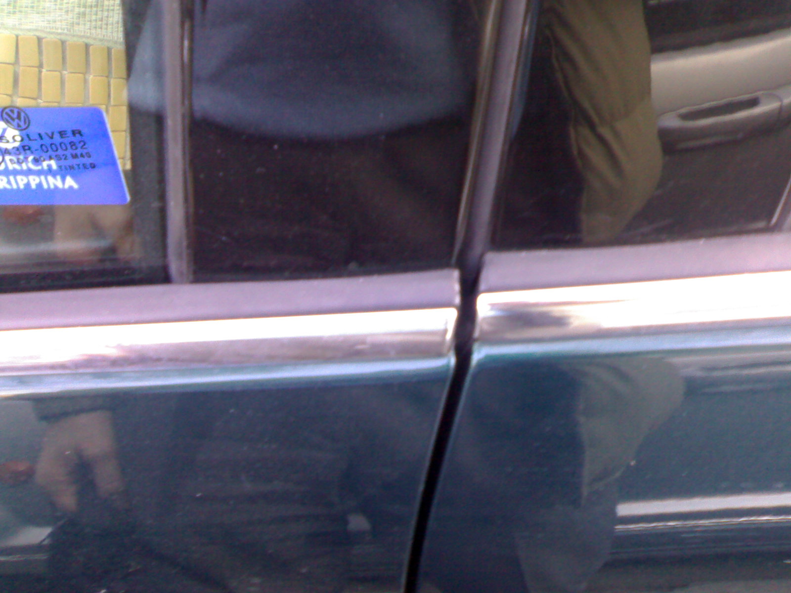

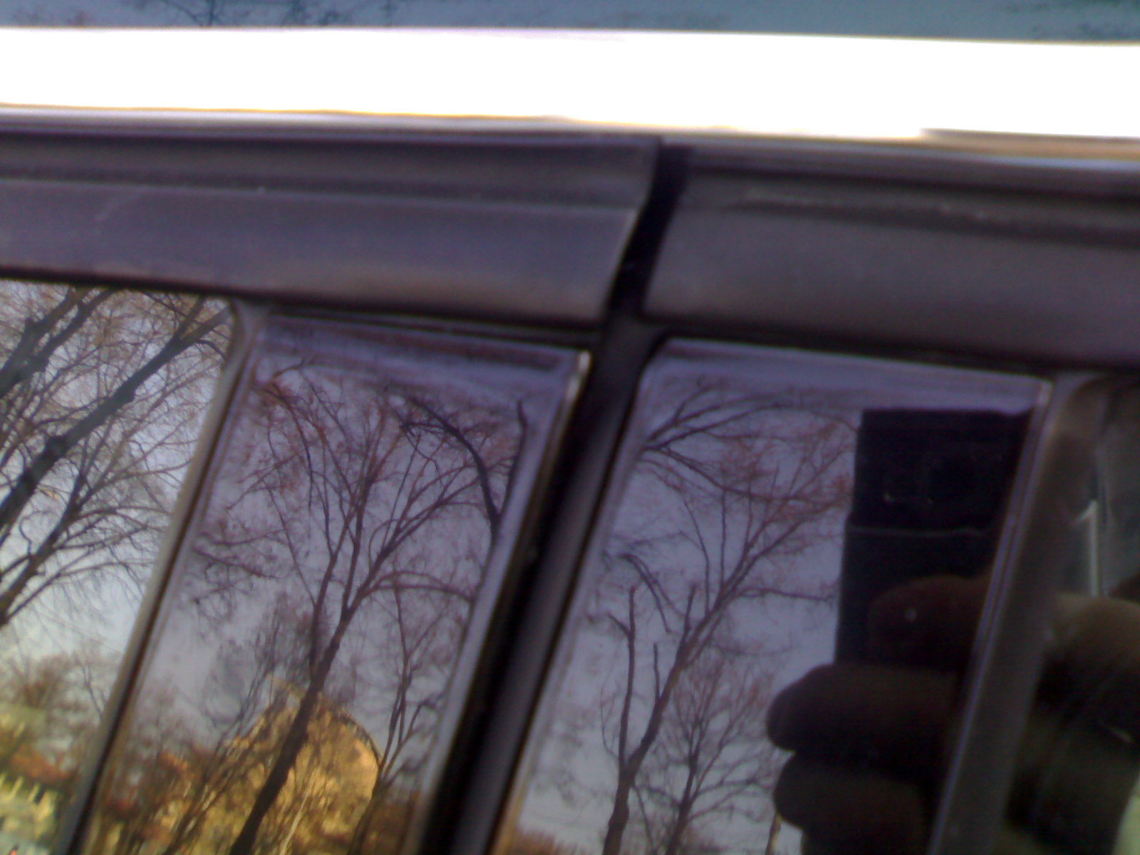

Cam asa arata usa despre care spuneam.
Inca nu am rezolvat-o.
Ma gandesc ca zgomotul ar putea fi si de la captuseala usii dar as vrea ca si usa sa stea bine.
10x
Uuu ce urat sta. La mine nu era chiar asa departata. Totusi e relativ usor sa rezolvi problema. Trebuie sa slabesti putin surubul incercuit, si misti usa inspre tine (ai sagetile la fiecare piesa incotro trebuie miscata). De miscat nu misti mult, doar 1 mm sau 2! Pe urma incerci sa tii cumva degetul la marginea dintre balama si usa ca sa evit miscarea usii cand strangi surubul. Pentru ca va avea tendinta in momentul cand strangi, sa se deplaseze usa. Sper ca am fost destul de explicit. Deci singurul surub la care ai de umblat este cel incercuit. Daca nu misti bine usa, singura problema va fi ca usa va fi mai apropiata sau mai indepartata in partea de sus, dar prin incercari repetate sigur o rezolvi. Faina masina. E super culoarea. S-o stapanesti sanatos.

sa stii ca nu e chiar asa de rau...
camera adauga 10kg :lol::P si se pare ca in cazul acesta cativa milimetri buni :P .
departarea nu e mare dar e deranjanta.
O sa incerc sa fac rost de o surubelnita cu cap pt asa ceva. Locul e destul de dificil dar cred ca merge.
Pt apropie banuiesc ca trebuie sa duc surubul mai spre exterior. It just might work :lol: ...
Crezi ca zgomotele usii se aud din cauza aceasta? Nu ar trebui...
PS: Multumesc pentru aprecieri:) i le voi transmite deseara masinii printr-o apasare hotarata pe acceleratie.
La mine era mai mica diferenta si tot imi agata privirea in ea. Cheia ce ai nevoie nu-i surubelnita, e un cap dinala stelar scurt ce se baga intr-o tubulara cu clichet. E destul de accesibil locul, nu-ti face probleme. Balamaua cu surubul inspre exterior si usa inspre interior ca si sagetile. Si, da, zgomote pot fi de acolo pt ca usa nu sta lipita cum ar trebui si se freaca de garnitura. La mine asa a fost. Succes.
