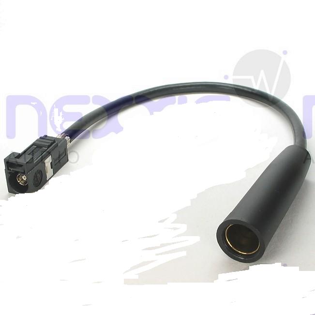

vreau sa mi schimb antena sa imi pun alta gen "shark",care este de altfel si amplificata.problema e ca acum cateva zile am montat pe un polo o scula iar pe langa firul principal de la antena era un fir care pare a fi o amplificare(foloseste tensiune) ...lucru pe care la golful meu nu l-am vazut!are sau nu amplificare antena de pe golf?cea pe care vreau sa o montez are amplificare si este asa.:
http://cgi.ebay.it/ws/eBayISAPI.dll?ViewIt...:B:EOIBSA:IT:11
Masina are preechipare pentru car kit si anume microfon si antena pentru telefon incorporata in cea de care vorbesti mai sus. :rolleyes:
Antena de Golf are amplificare inclus in ea. Numai ca nu trebuie sa tragi fir de tensiune cum ai facut la Polo. E inutil, poti folosi firul principal de antena prin care primesti semnal radio si pentru alimentarea cu tensiune a amplificatorului. O sa iti trebuiasca un mic dispozitiv care se monteaza la uniturile neoriginale. Casetofoanele originale baga din fabrica tensiune pe antena, de asta nu este necesar acel dispozitiv din fabrica. O sa iti trebuiasca ceva de genul asta.
asa ceva are polo pe ea,din fabrica.de asta zic ca asa ceva pe golf nu am vazut.banuiesc ca este amplificarea direct pe firul principal fara acel fir langa cum e la polo(asa cum a scris istef);m-am linistit.ma gandeam ca trebuie sa improvizez ceva..asa ca antena noua va fi binevenita asa cum este,o inlocuiesc si gata. :)

umm...daca am pus un head unit aftermarket....imi tre un adaptor din acela pt amplificare antena?
mda..concluzia:am montat cu greu antena noua, pe langa care am tras un alt cablu pentru amplificare si vreau sa va spun ca asa radio nu am mai auzit si nu am mai vazut la nimeni(nici macar la tovarasul meu care are audi A6 cu bose)!!!antena pe care aveti de gand sa o cumparati sa aiba AMPLIFICARE neaparat!!se schimba si receptia si calitatea.

salut aveti idee unde gasesc acel adaptor sau conector cum ii zice dar cu mufa mama mersi mult
  • Administrator
  giculanu a scris:
In magazinele de piese electronice gasesti si amplificatorul de antena si acel adaptor de la un tip de mufa la celalalt . Cauta si pe net . Sunt o multime de magazine online .
