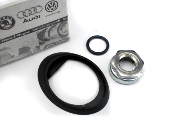

1J0035350  garnitura baza antena si costa 20 lei
La reprezentanta acum cateva luni in urma am dat aproape 50 de lei pe o garnitura.
A trebuit sa astept cateva zile sa o aduca, nu au avut-o pe stock.
Codul nu-l mai stiu insa daca mergi la Cybernet in Piatra nu vei avea nevoie de cod.
Modificat de Muraru Dan
Mi se pare decent 50 lei avand in vedere cat costa antena cu totul. Nu?
Sent from my HTC using Tapatalk
50 de lei pentru o bucatica de plastic? Daca era 20 cum a zis Cristi, hai ca ar mai merge, da' 50 mie mi se pare mult. Mai pui 20 si iti iei antena shark si castigi si la look. :) Sau iei carcasa oem shark(parca tot cam atat e) si muti electronica in ea.
Nu comentez asupra produselor aftermarket. Din punctul meu de vedere oem-ul e sfant.
O fi scump insa nu e un capat de tara 46 de lei cat am dat pe kit-ul garniturii ce contine garnitura, oringul si surubul de fixare.
Antena shark aftermarket este egala cu zero fata de antena originala! Am schimbat-o si eu recent si imi pare foarte rau ca am facut asta, mai bine imi luam garnitura si bat la antena mea. In oras prinde radio doar daca sta masina pe loc, iar la drum lung prinde si nu prea... Sfatul meu e sa va pastrati antenele OEM! Si treaba cu schimbatul electronicii din antena OEM intr-o carcasa shark, iarasi nu prea merge pentru ca electronica din antena OEM e conectata la batul acesteia si antena shark nu are bat si nu cred ca merge!
Eu nu zic ca nu sunt antene shark care sa meaarga ok ( poate in combinatie cu un amplificator de semnal ceva) insa eu prefer aspectul oem al masinii, mie imi place antena ei normala, asadar am dat fara retinere banii pe acea garnitura, care are baza mai intarita decat cea originala care avea doar o usoara buza care intra sub antena.
Aceasta noua seamana perfect cu cea din postul 246, unde se vede ca are in partea din spate mai mult plastic dedesupt. Mie mi-a crapat exact unde acum au pus acea intaritura, deci teoretic asta noua revizuita ar trebui sa fie mai longeviva.
Deci in incheiere, soila, du-te la repezentanta Cybernet din Piatra si gasesti acolo fara pbme, chiar daca va dura cateva zile sa o aduca pe stoc.
Aveti grija ce garnitura simpla achizitionati...e posibil sa nu mearga. ;)
Am senzatia ca doar setul de reparatie merge si garnitura simpla nu o sa mearga la g4.
