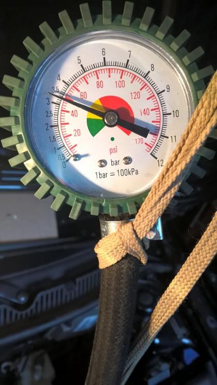

Recomand un test la presiunea in rampa de injectie. Eu mi-am  confectionat singur testerul dintr-un manometru de aer la care i-am atasat un metru de furtun de benzina si l-am legat sus de capota
