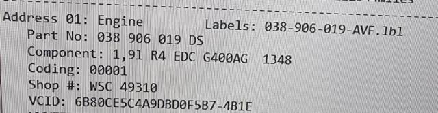

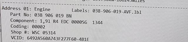

Pai sa nu ma duc dupa fiecare schimbare. Deci unde trebuie sa ma uit sa vad daca are codarea de la automata pe manuala?
  • neavand tester nu te uiti tu ci cel la care te duci.
No, in mod normal nu trebuia...dar daca problema ta e incalcita....bine ca o scoatem la capat cu ea....
Ti-am facut si atasat doua poze...una de la manuala, alta automata.
La coding.... manuala are 00002, automata are 00001
Problema este ca, dupa codarea de manuala pe motor, o sa se aprinda martor ESP...etc...deoarece o sa ai codare incorecta pe ABS.
Abs ul trebuie codat manual....cod de logic, conding compus, etc. Mai complicat un pic, dar cine are testerul, trebuie sa știe.  Asta daca nu e doar un posesor de.... cablu...

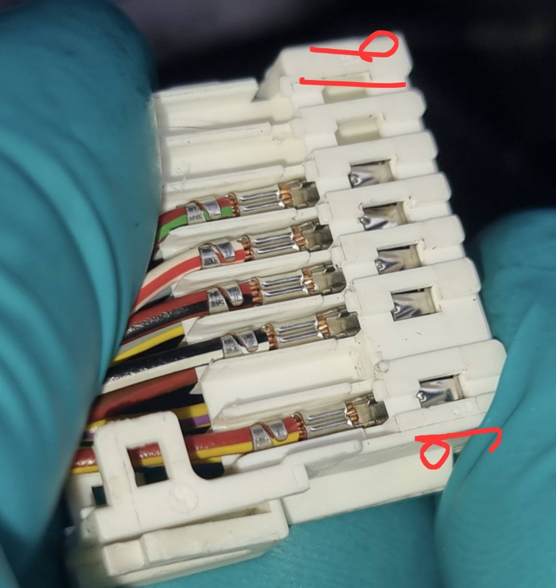

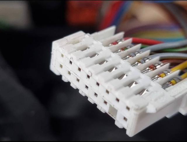

Salut băieți, am montat o maneta de b5.5 cu cruise control, pe un 5.5 1.9tdi, însă la conectorul acela alb de lângă ecu, ar trebui să scot pinii de 7,8,9,10 și să introduc pinii din mufa cu care a venit maneta?
La mine nu pare să se potrivească...de aceea întreb. Sau trebuie să cositoresc firele corespunzătoare de pe maneta pe cele deja existente in mufa alba?

Legi de firele existente în mufa, nu cositoresti
SebiTataran
Adică scot din izolația de pe firele existente si infasor firele ce vin din mufa de la manetă?
Deci trebuie să scot acei papuci sertizați și să las doar firele "goale"?
Modificat de SebiTataran
DA, deoarece tu ai achizitionat cablajul de golf.
Da, deoarece toate cablajele de la kiturile chinezești, asa vin. Pinii nu sunt pt mufa T15 de Passat, ci pt mufa T10 de Golf 4 și altele
SebiTataran
Am înțeles, așa am sa fac, mai am doar o întrebare.
Mufa mama in care intra conectorul alb are câțiva pini lipsa, la care trebuie să mă conectez (7,8,9,10).
Ba chiar la pinul 10 pe mufa mama nu este fir de care sa mă leg. Și nici nu pot introduce fir sertizat deoarece este astupată gaura oarecum, sa fac gaura și să pun firul? Chiar daca nu are pini la ce sa se conecteze?
F l o r i n
După 09 ai pauza, pinul 10 este cel unde ai firul negru/alb, dupa slotul liber.
Tu te legi de firele existente, cele din poza ta de jos, nu ai treaba cu pinii lipsa, de acolo pleca cablajul care maneta, daca masina avea tempomat de fabrica
SebiTataran
Într-adevăr așa este, le.am legat acum și funcționează brici.
Mersi frumos băieți, God bless you!
