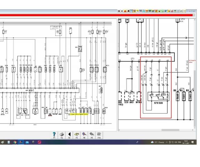

Salut, mi-am montat si eu CC pe passatul meu, b5.5. Am urmarit toti pasii cum trebuie, am activat din VCDS, am testat acolo si imi merge comanda ON/OFF si se aprinde si in bord cand dau pe ON, dar problema e ca nu imi merge, viteza nu se mentine, nici nu merge sa o cresc. Cele 4 cabluri le-am legat la ECU, direct la el si celalt la Releu. Bun, am o presimtire asa, gen, la ECU aveam deja cabluri trase ( nu erau clemele goale) si eu le-am legat la ele conform schemei, ma intreb oare, trebuie sa le leg la releu, gen sa treaca prin el si dupa sa se duca in ECU?
Doar un fir se leaga la releu, restul de 5 buc merg la ECU.

Nu legi la niciun releu. Ai 4 fire care merg in mufa alba, intermediara, T15, din cutia ECU....si unul la siguranta nr 5, din panou sigurante.
Activezi pe 01 Engine, login 11463...si atat

Deci, sunt 6 fire, alea 2 negre cu alb le-am unit si le-am legat la ECU la pin 14, celalte 3 le-am legat tot la ECU la 44, 45, 46 si ultimult fir l-am legat la T10e, mufa aia intermediara portocalie. Sa scot firile de la ECU si sa le leg la mufa intermediara T15a, cea alba?

E acelasi lucru daca le-ai legat la ecu sau in acea mufa.

Verifica comutatorul de la pedala de ambreiaj si cel de la pedala de frana daca unul din ele nu inchide circuitul CC-ul nu functioneaza, nu se poate seta viteza.
La pedala de ambreiaj nu am comutator, poate sa fie din cauza asta?
In blocurile de masura, pe 01 engine, campurile 006, 022, de verificat
Mi-e greu sa cred ca nu exista comutator la ambreiaj, ecu gestioneaza turatia motorului in functie de acest comutator.
Modificat de xmisterx
Nu exista asa ceva.
Toate VAG urille (si alte marci) au switch ambreiaj.
Daca nu-l are...si nici mufa, atunci posibil ca masina sa fie de fabrica echipata cu transmisie automata...si transformata in timp, in manuala.
Da-mi seria sasiu si iti verific cand am timp.
Si in acest caz se poate rezolva, se instalează switchul, se trage cablaj la ecu, se codeaza ecu in manual si se rezolva.
Deci....oricare dintre situate...se rezolva
Cred ca aveti dreptate, masina cred ca a fost automata si s-a pus cutie manuala pe ea, pe display de la bord am PRND432, eu am crezut ca a fost pus display de automata pe manuala. WVWZZZ3BZ3E022466
Si acum trebuie sa pun la pedala de ambreiaj comutator, da?
Am o bora, am vazut ca are comutator, oare se potriveste? are 2 fire am vazut
Modificat de Florin24FLX
Am revenit, am montat acel comutator, am legat firul cu pinul 1 la pinul 66 la ecu si pinul 2 de la comutator la pinul 3 de la comutatorul de la pedala de frana si tot nu merge. Trebuie sa mai activez ceva? CC este activat de ieri.
