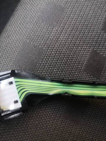

Salutare, am montat kit-ul de cruise control original pe un passat 3bg AVF, dar cred ca am o problema: setez viteza, air daca apas o data pe "+/res" viteza incepe sa creasca fara limita (din cate stiam ar trebui sa creasca doar cu 2km/h ...) ... nu e normal, corect?
bineinteles daca apas pedala de frana sau ambreajul sa dezactiveaza

Vezi sa nu fie maneta defecta, verifica in blocurile de masura, daca nu ramane blocat acel switch

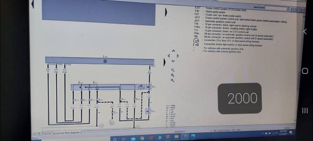

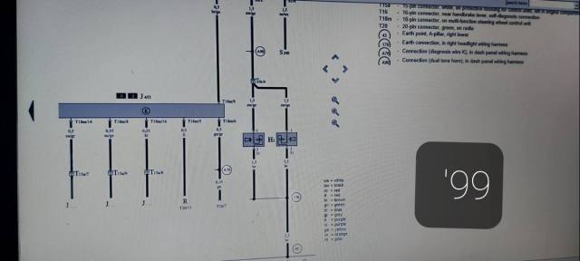

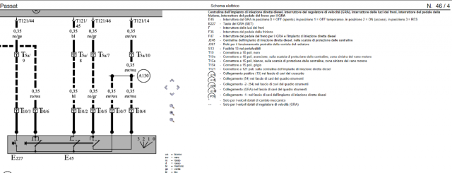

A instalat cineva pilot automat pe passat b5 2.8 ACK manual ? Vreau sa instalez volanul care are comenzi si pilot automat,  am facut schema pt comenzi cu 452 , insa nu stiu firele la ecu. In elsa am gasit doar schema fara comenzi si imi zice ca trebuie sa duc firele la J213 T10/2->T12/10, T10/3->T12/4 ,T10/7->T12/8  , T10/5->F32(switch ambreiaj). Daca caut in Elsa si aleg an 2000 imi apare schema la comenzi insa imi zice ca trebuie dus la T15(mufa alba) iar pe masina am doar partea mama care merge spre ECU si are doar 2 pini populati.
Cornel, ce fel de clapeta are masina? La cele mai vechi ai mai multe mufe in care trebuie sa te legi. O sa ma uit azi pe diagrame, sper sa nu uit.
Important e sa fie masina cu clapeta acceleratie electronica.

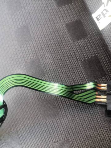

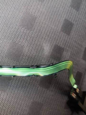

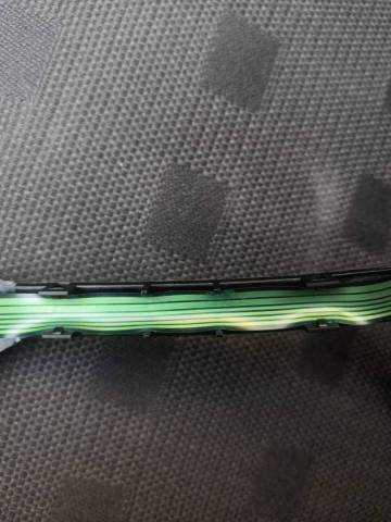

On 16.11.2020 at 5:12, F l o r i n a scris:
Revin ... am verificat in measuring blocks si ramane blocat
l-am desfacut si am verificat cu multimetru, pe pin 4 si 7 am "continuitate" ... daca nu gresesc contactul ala ar trebui sa fie NO
4 si 7 se leaga împreună
4 cu 5, nu. 4 cu 7, da.
Chiar nu imi dau seama care poate fii problema ... mie mi se pare ok
 317726131_WhatsAppImage2021-03-31at13_13.30(1).thumb.jpeg.3d595c5e98229238592f26ae93ef096b.jpeg      1455250916_WhatsAppImage2021-03-31at13_13_30.thumb.jpeg.741b30e286441b8736753ca598212fce.jpeg
1626571012_WhatsAppImage2021-03-31at13_13.29(1).thumb.jpeg.19821184ad9f9db447121f993a9c04aa.jpeg     932255713_WhatsAppImage2021-03-31at13_13_29.thumb.jpeg.75cb5394046a1d54fe3898edc2fbb7ab.jpeg
Ai probat cu alta maneta? Fiind noua, sigur nu este o problema la banda
Am una de pe aliexpress (care a fost montata initial) si merge ... dar am vazut ca aia nu are pinul 4
Modificat de Alex037
