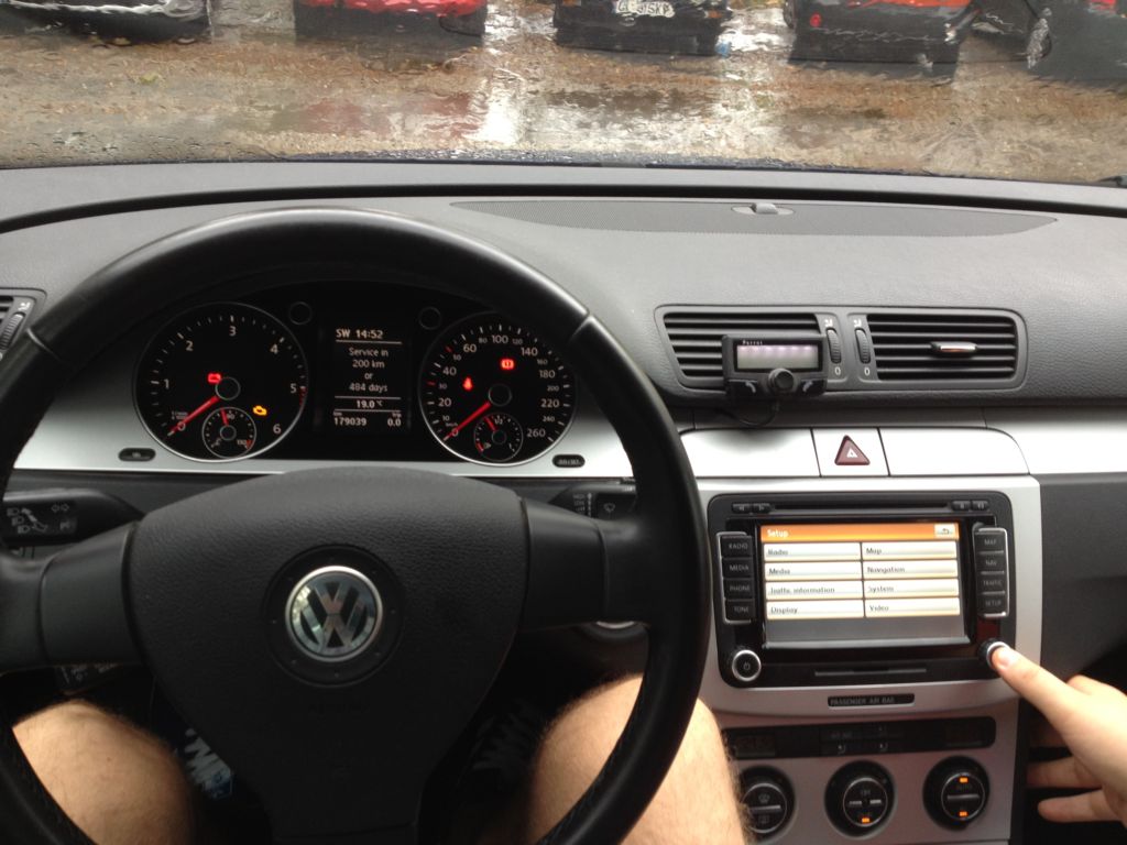

Surpinzator de repede, aseara mi-a ajuns masina si atasez cateva poze, facute in viteza pe o ploaie nesuferita.
Sunt foarte incantat, dupa prima vedere.
Am mers cu ea pe un drum necirculat, prin cartier, ca are numere de Belgia, nu troncane, iar motorul toarce f. frumos.
Ca si defect la prima vedere, nu stiu daca aseara era, (tind sa cred ca nu era, dar nu bag mana in foc), s-a aprins in bord simbolul de la evacuare. Se poate vedea in poza cu turometrul. Dupa o traducere din olandeza in romana, in carte scrie ca daca becul e aprins, e un blocaj pe evacuare si este sugerata sonda lambda. Azi, dupa mai multe porniri, ca ma mai jucam pe la butoane, mai puneam contactul, il luam, etc, la una din porniri a inceput sa trepideze motorul, ca se smucea masina. Jucandu-ma pe la butoanele de clima si dupa ce am inchis-o sau am pus-o pe dual, a disparut si nu a mai aparut la alte porniri.
Intentia mea este sa o duc la reprezentanta zilele astea, dupa ce o inmatriculez, sa ii fac revizia (filtre + ulei), o scanare si sa vedem ce recomanda cei de acolo.
La prima descriere a mea, ce creedeti ca ar putea avea?

daca e vorba de martorul ala pe galben in forma de motoras ce se vede in poza ta ala poate insemna multiple cauze o sa vezi pe un tester ca ramine eroarea stocata. insa sincer parerea mea e ca nu as lua o masina la banii astia fara sa ii fac eu personal( ma refer la un servise sau mecanic priceput impartial) un tester si o ridicare pe elevator. trepidatia si smunciturile motorului iar sunt lucruri nefiresti chiar daca au disparut de la sine pot aparea deci oricind nu? cu clima ca ai cuplat tu acolo din butoane nu au legatura mai degraba cu sistemul de injectie are( pompa rezervor, injector etc..) acum ramine pe parcurs sa vezi ce apare si sa o inmatricuulezi. fa totusi un tester ca nu costa mult si ala e edificator zic eu...
din cite vad a costat 8500+1000 transportul. mai ai rar-ul , cartea si taxa de inmatriculare...acum nu stiu la ce mici defecte te refereai in prima ta parte cind ziceai ca ai licitat-o. dar eu personal la a mea am tot gasit imperfectiuni destule dupa ce am cumparat-o si doar o verificasem cu atentie si nu numai eu... dar asta e un sh nu are cum sa fie ca una noua din fabrica! eventual daca mergi la reprezentanta sa iti dea si istoricul reviziilor cu km facuti ..
Sigur e sonda lambda, ca m-am documentat si costa cam 100e. Istoricul il stiu inainte de a cumpara masina si corespunde cu cartea service. Nu cred ca trebuie sa imi fac probleme, ca masina si toate dotarile merg ceas. Ca defecte, prezentate de firma de licitatii sunt un proiector cu sticla crapata, o zgaraietura fina pe bara spate si lipsa triunghi, cric si cheie roti. Alte defecte nu am vazut si am studiat-o atent. O fac eu sa fie ireprosabila si va tin la curent, ca ii voi face topic la Masina mea.

Dragi colegi, azi am facut o diagnoza la masina si am constatat ca eroarea din bord era de la EGR. Masina era si in limp mode. Dupa ce a fost stearsa eroarea, masina se tura peste 2000. Dupa multiple scanari nu a mai aparut, dar va trebui sa ii fac o curatare. Am mai gasit si 2 erori la clima (HVAC), la clapeta dreapta si stanga si ceva la navigatie. Ambele echipamente merg foarte bine, nu dau nici o eroare. Am intrebat la rubrica speciala sa vad de la apar.
Am verificat si valorile la injectoare in mers si sunt perfecte, f. aproape de 0.
In rest, ma declar multumit la prima vedere.
