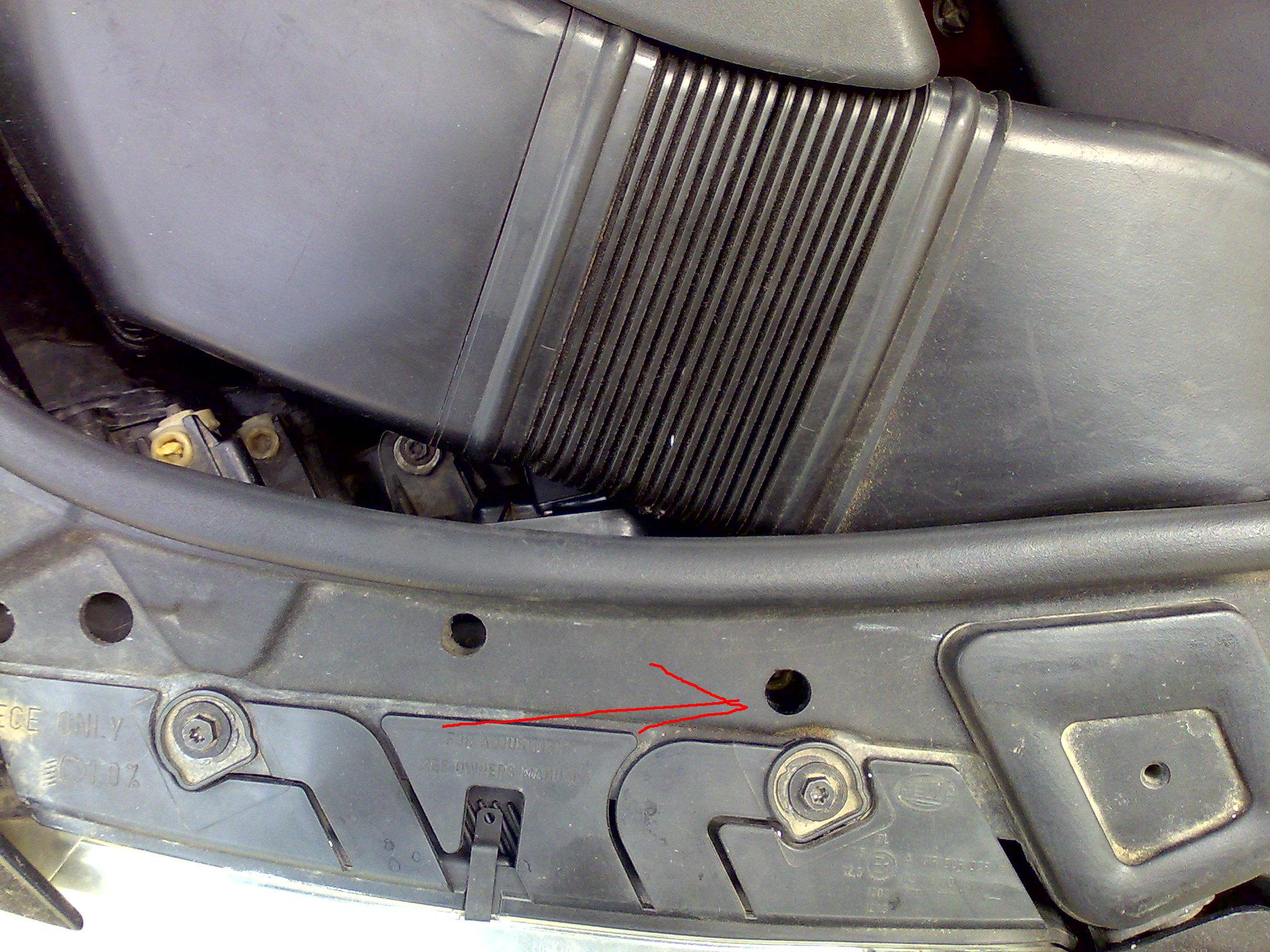

ma intereseaza sa ridic farul cu totul sau doar faza lunga. in ce parte sa rotesc? am dat si stanga si dreapta dar pe perete nu se vede nici o schimbare...
Incearca sa invarti usor cu o bormasina cu ACU si cu cap de surubelnita sau de imbus ce ai tu acolo!
daca nici asa nu merge inseamna ca tia iesit oglinda din suport!
unde locuiesti?poate te ajut daca stai prin zona!
am rotit vreo 2 ture cu imbusul... nu am incercat mai mult de frica sa nu-l dau peste cap.. farul este modelul cu xenon din fabrica.
Din cite stiu eu la halogen si becurile normale oglinzile sint prinse in trei puncte in far , punctele fiind situate in forma de L . Punctul din colt este articulat si fix . Punctele din capete sint pe suruburile de reglaj, din surubul situat deasupra articulatiei reglezi pe inaltime , din surubul situat pe orizontala reglezi pe orizontala, stinga-dreapta .
O alta posibilitate este, cum a spus si un coleg, sa fie iesita clema de pe surubul de reglaj sau chiar rupta . Asta o poti vedea, desfacind capacul de protectie din spate si incercind cu mina sa misti de bec in sus si in jos . Daca se misca usor e clar ca oglinda (care se misca odata cu el ) e iesita dintr-un punc de fixare .
La xenon cu lupa oglinda e fixa si surubul misca doar un dispozitiv obturator inauntru , la care iar poate fi iesita clema de pe surub .
In nici-un caz sa nu incerci cu surubelnita electrica , oricit de mult i-ai micsora cuplul din ambreiaj , roteste la mina , ca sa simti cind ajungi la cap de cursa .
La faruri nu e numai un singur surub de reglaj ci minim doua , poate nu roteai surubul care trebuie .
Modificat de lucian.1950
suruburile 1 si 2 banuiesc ca sunt doar pt reglarea sus-jos stanga-dreapta pt faza cu xenon... iar 3 pt sus-jos tot farul. dar nu sunt sigur de aceea am intrebat aici poate are cineva un print din manualul de service... si daca e asa in ce parte trebuie sa rotesc? in sensul acelor de ceasornic sau invers ?
Modificat de Ratonul
Daca ai xenon din fabrica insemna ca ai autoleveling asa ca nu il poti regla din suruburi.
O cunostinta de-a mea a incercat sa le regleze la un Touareg cu Xe OEM si atunci cand a aprins farurile autolevelingul le-a rearanjat asa cum erau inainte de reglajul manual.
ma interesa sa ridic farul cu totul sau doar faza lunga (cea de-a doua nu bixenonul).
Vezi sa nu incurci reglajele, pt ca din cate vad eu in poza pusa de tine si tocmai ce ai confirmat tu ai xenon OEM. Orificiul pe care il indici tu este de la fascicolul de faza lunga si ca sa te asiguri ca iti iese reglajul incearca sa acoperi faza scurta cu ceva (lupa xenon) si pe urma comuti pe cea lunga ca sa vezi ce faci; evident toata treaba proiectata pe un perete cam la 5-6m, dar mare atentie sa nu il ridici prea mult sau sa il cobori prea mult fata de xenon ca nu ai rezolvat nimic.
Este cam greu sa scoti oglinda din reglaj, dar daca a fost un meserias inaintea ta...nu este exclus. Oricum la faza lunga se observa mai greu daca iti urca sau coboara faza, pt ca nu ai ca la faza scurta o dunga dupa care poti sa te orientezi, iti da un halou si trebuie sa iti dai ceva semne pe peretele unde ai proiectia fazei. Daca crezi ca nu te descurci mergi la o statie ITP si ti-o regleaza ei acolo. Sa nu incerci sa iti ridici farul cu totul (si aici inteleg farul in insine) pt ca nu o sa reusesti prea mult plus de asta devine inestetic sau daca nu este bine asezat pe locul lui, aseaza-l are 4 prinderi si o lamele sub el, 2 prinderi se vad imediat ce deschizi capota motorului si celelalte 2, unul este in spatele farului se vede la tine in poza 23042010193.th.jpg si cel de al patrulea il gasesti sub capacul indicat de mine in poza.

In sfarsit am reusit sa le fac in proportie de 90%,cel din stanga mai trebuie un pic ridicat,in rest :nono: In sfarsit am scapat :D Va multumesc tuturor pt. sfaturi!
