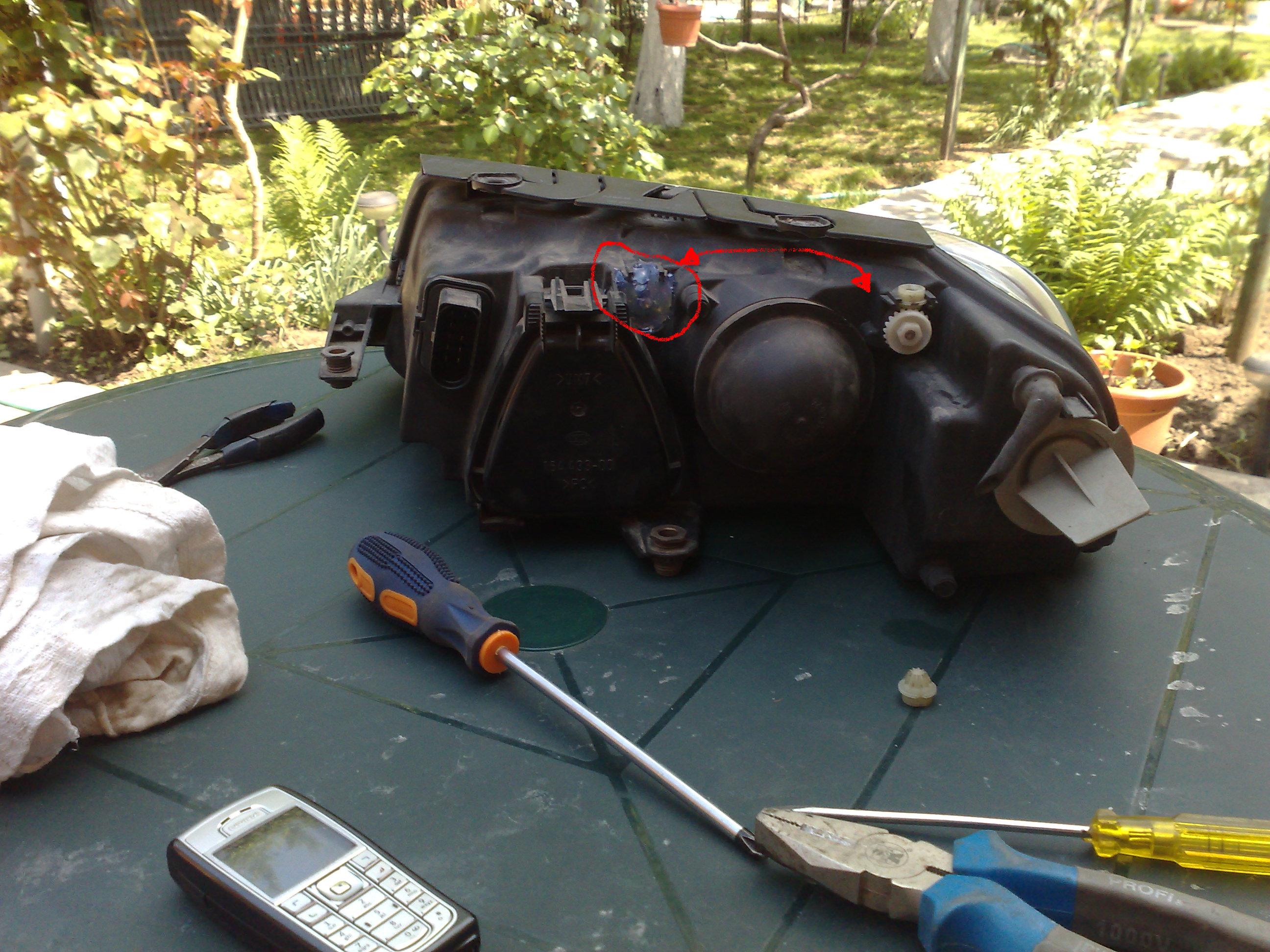

salut.din ce am inteles eu ai spus ca la reglaj manual a picat ceva si cred ca stiu ce a picat este vroba de o rotita dintata care actioneaza un ax si ridica in sus sau in jos oglinda farului. Iti mai functioneaza reglajul manual adica mecanic sa zic asa din dreptul farului cu un imbus de 7sau 8 nu mai stiu exact?
Daca e asa cum am inteles eu iti pot pune o poza cu operatie facuta de mine in vara treacuta la farul drept , eu practic nu mai am reglaj mecanic doar electric. sintomele erau aceleasi cu cele specificate de dine mie in plus imi tremura si oglinda farului. Uita-te la tine daca e aceasi sintoma.daca da eu zic ca se poate repara ne fiind nevoie sa inlocuiesti farurile.

Din ce vad eu in poza pusa de tine, reiese ca cel din dreapta este prea in stanga si cel din stanga este dat prea in dreapta, gen orientarea oglinzilor de la autoturism.
Tu trebuie sa le dai reglajul in sens invers, reglajul imbus de 6 din exteriorul ferurilor

Deci sa inteleg ca,cu un imbus am rezolvat problema? Ce fac daca atunci cand incerc sa rotesc in sens invers asa cum ai spus tu nu se intampla nimic?
P.S Faza lunga se regleaza in aceelasi timp cu faza scurta pt. ca de asemenea si aceasta este varza. :)
Se regleaza concomitent cele 2 faze. Sa urmaresti cu mare atentie cand lumina farului nu se mai deplaseaza. E semn ca reglajul a ajuns in capat. Daca dai mai departe, rupi clemele din el.

Poate da, poate nu. Depinde daca s-a rupt clema sau doar a iesit de la loc. Trebuie sa te uiti in far.
e rupta ca e cazuta de acolo
oare nu se poate da sticla farului jos?cred ca numai asa ai acces la interiorul farului.

Sal,se poate ca reglajul sati fi sarit din oglinda aceea care se misca la reglaj,am patito si eu!!!Deci da farul jos dezlipestel baga la loc oglinda si pune sus,va merge garantat!
