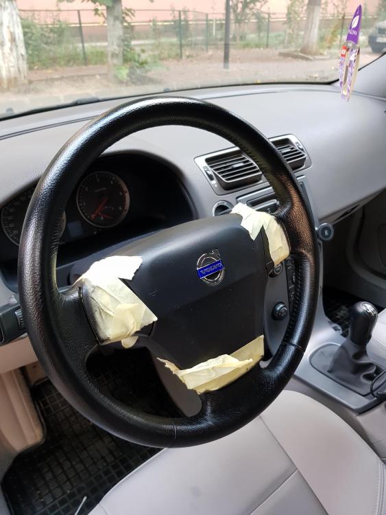

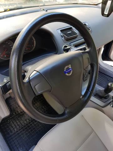

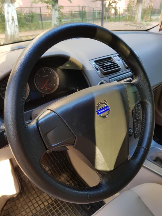

Revopsire volan și nuca schimbător cu 45 lei, DIY
Necesar: acetona,vopsea piele,fixator,cârpă,burete, 15 min
Modificat de hudrea1985
Ce vopsea ai folosit? Din descriere pare vopel. Tine un an, depinde cum transpiri
Nu e Vopel,e luata de pe eMag de la magazin specializat.Vad eu cat o tine,la câtva costat și timpul folosit,merita.In poza aspectul e lucios înainte să aplic fixatorul,după fixator e mat-satinat,arată excepțional.
Aspectul final după fixator ,2 zile de uscare și apoi hidratare....

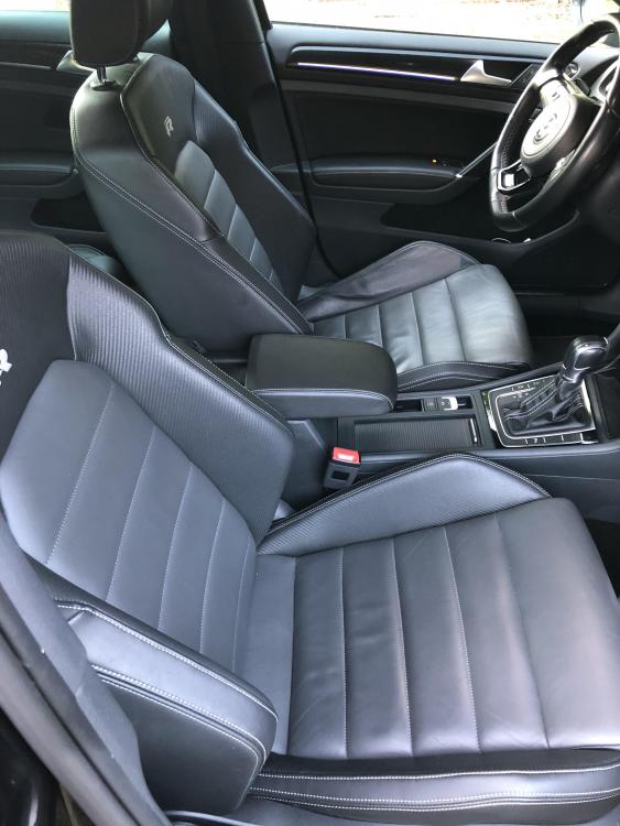

As vrea si eu o recomandare de curatare si hidratare pt scaunele acestea. Probabil un set de 2 substante..
pentru ca, dupa ce ai citit zeci de pagini nu ai gasit nimic sa te multumeasca?
Imi pare rau ca am deranjat. Ma gandeam sa nu afecteze acel material gen fibra de carbon
poti curata cu orice solutie (lichida) pt piele, nu va afecta materialul de pe laterale. si un apc diluat, aplicat pe suprafata rece, la umbra.
de hidratat, partea carbon nu are nevoie de asa ceva, fiind plastic. poate doar un dressing cu protectie UV (poorboy's natural look sau carpro pearl - diluat)
