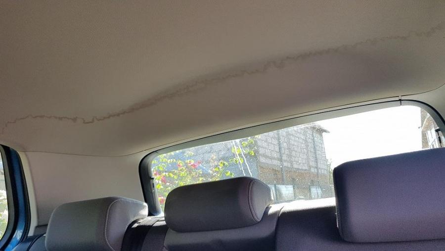

Cu ce ma sfatuiti sa sterg sa nu se desprinda plafonul? petele sunt de la apa.
presupun ca inainte ai identificat si remediat infiltratiile.
a intrat multa apa de s-a facut pata asa, posibil sa se dezlipeasca si fara sa stergi.
sau nu, depinde de noroc.
Incearca cu un APC (s-a discutat mai sus) , o perie si o laveta
Eu am curatat petele cu servetele umede pentru bebelusi si am sters cu o laveta de microfibra uscata, atentie sa NU apesi tare, buretele e copt de atatia ani....plafonul a iesit impecabil.

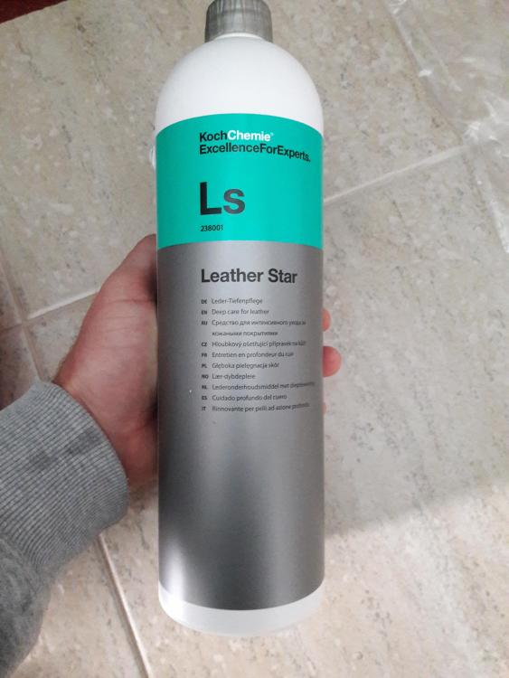

De doua saptamani folosesc acest produs. Momentan sunt multumit, are un miros placut si pielea pare mai curata si culoarea mai imtensa.
costa vreo 50 lei, este pt hidratare si protectie (aspect semi-lucios)
ca sa nu fac reclama, il puteti cauta pe google si achizitiona
Fix Leather Star am luat si eu, dar nu am apucat sa il folosesc, uitasem de el, o sa fac in weekend o incercare
Koch Chemie Leateher Star va revitaliza si proteja pielea masinii tale, fie ca e piele neteda, suede sau perforata, nepermitand ca pielea sa devina uscata si sfaramicioasa.
- lasa in urma un miros placut
- intensifica culoarea pielii
- ofera suplete si moliciune pielii
- nu lasa suprafata alunecoasa
Instructiuni de utilizare:
Suprafata curatata in prealabil trebuie stearsa cu o laveta umeda, iar apoi lasata sa se usuce  complet.
Agitati recipientul de Koch Chemie Leather Star si aplicati uniform pe suprafata pielii cu un aplicator din burete sau microfibra si lasati sa se usuce.
Indepartati excesul cu o laveta uscata.
