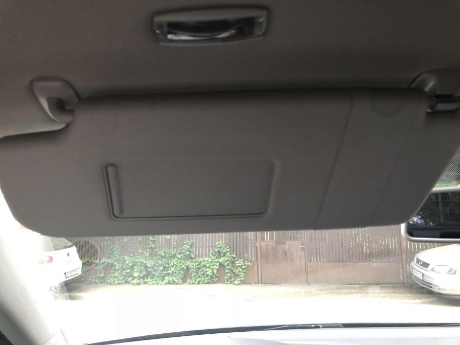

Cum pot scoate petele de pe parasolar?
Cu orice APC (all purpose cleaner). Cel mai ușor cred ca găsești Pulimax de la MA-FRA, dar si altele sunt ok.
Le gasesc in hypermarketuri sau ceva? Ca in rest e mai mult transportul pe site urile de profil decat produsul in sine...

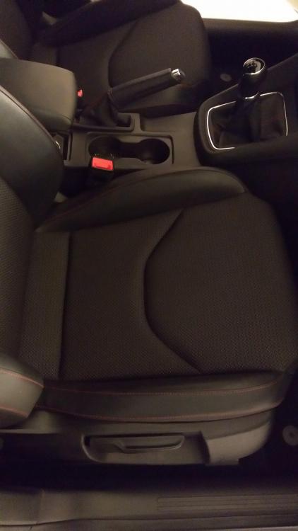

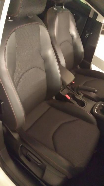

Mi-am neglijat scaunele de cand am luat masina aprilie 2017. De obicei aspir interiorul, sterg pielea si o hidratez cu o solutie, si cam atat. Insa au inceput sa aiba pete mici, observabile doar dintr-un anumit unghi, si mizerie, praf intre cusaturi.
Am sters azi tot interiorul cu apa calda + laveta noua mare, apoi am insistat 10 minute pe scaunele fata, mai ales intre imbinari. Cu un burete foarte soft, deloc abraziv, am dat cu o spuma de curatat tapiterie (foarte foarte putin, e inodora) si am frecat cu buretele, dupa care am limpezit cu apa curata si laveta. Am lasat masina la uscat in garaj cu geamurile coborate. A iesit bine, probabil pentru rezultate maxime ai nevoie de solutie+ injectie/extractie dar chiar nu am nevoie inca de asa ceva.
