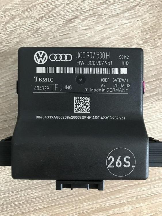

 salutare, astazi mi-a sosit modulul can gateway in vederea unui upgrade la o unitate RCD 510(unitatea imi soseste peste cateva zile), mai trebuie sa cumpar un modul de parcare OPS, dar am cateva nelamuriri modulul de can gateway din ce am tot citit cred ca l-am luat bun, iar legat de senzorii de parcare eu momentan am unitatea PDC pana ce o sa cumpar si o unitate OPS cum codez can gateway-ul? ca am sau nu senzori de parcare? pentru ca vreau sa ma mai folosesc de PDC pana cumpar un modul OPS.
si de asemenea ceva recomandari legate de un modul OPS daca aveti, din ce am inteles trebuie sa scrie 8K pe el nu ?
E ok can-ul.Codezi la fel ca pe canul vechi..cu adresa 76.Dupa ce faci modificarile necesare,schimbi modulul cu unul Ops vei coda pe Can adresa 10 nu 76.Daca ai senzori fata/spate ..da..iei 8k.

L.E. Am mai "sapat" putin si se pare ca nu este bine unde am legat firele can, desi au culori corecte.
Verific maine.
Modificat de MindHunter
Exact.Nu sunt legate pe power train.

Codeaza modulul corespunzator(vezi ca ai nevoie de login), codeaza Rns.Ce can ai?
Am RCD510... nu RNS.
Can 3C0-907-530L.
Ce login imi trebuie?
Rcd/Rns-se codeaza la fel.Can-ul e ok.
La login te ajuta interfata..o sa-ti arate codul login..71679 de regula.

Pe can e bifa la adresa 10 ? 76 e dezactivat? Legaturile sunt corect facute..pe powertrain?
