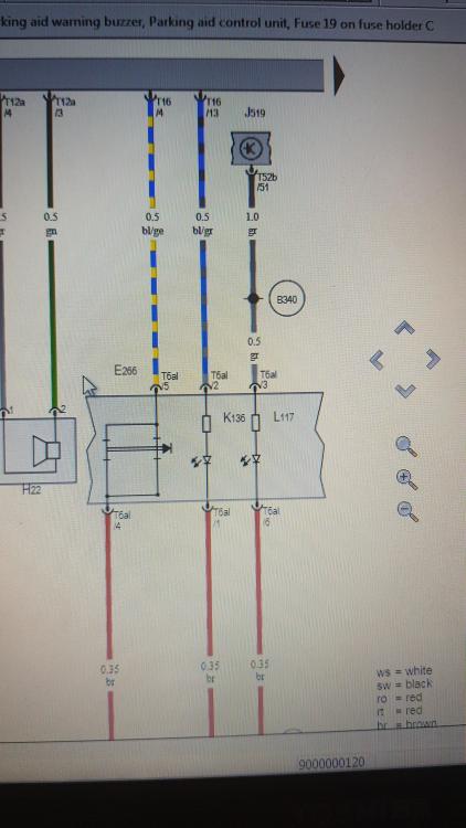

Salutare. Imi cer scuze daca a mai fost problema mea postata, dar eu am cautat si nu am gasit-o pe nicaieri.
Masina in cauza B6 2006 cu senzori de parcare fata si spate din fabrica , retrofit la opc + camera marșarier OEM si rns 510.
daca merg cu ea cu 1-10km/h , senzorii pornesc si se opresc de fiecare data cand trec pe un drum mai rau sau cu gropi mici..
pornesc si se opresc de 100 de ori daca sunt 100 de gropi ?
in unele cazuri, masina ramane cu senzorii conectați si cand vreau sa parchez si dau in marșarier pornesc senzorii si camera automat cum e normal.
In alte cazuri raman cu ei deconectați si chiar daca dau cu spatele nu pornesc senzorii si nici camera , imi apare mesaj pe rns ca senzorii nu sunt disponibili.
Pe diagnoza primesc eroare de buton comanda (cel de pe consola) care l-am schimbat si tot la fel face. Daca ramane in pozitia care e functional totul, sterg eroarea si dau de 100 de ori in R nu mai apare si functioneaza butonul de pe consola..Daca e pe pozitia care nu merge, sterg eroarea si dupa 2 minute maxim reapare si nu mai functioneaza pana nu misc masina sau sterg eroarea. In situatia in care a ramas pe pozitia care nu merge, chiar daca sterg eroarea butonul tot nu functioneaza..
Eu suspectez a fi un cablaj imperfect pe traseul firelor si as vrea sa-l verific dar nu stiu pe unde trec toate firele care duc la centrala din spate.
Daca imi poate spune cineva pe unde trec toate firele si ce am de demontat sa ajung la ele.. sau poate stie cineva care ar fi soluția sa scap de problema ca e deranjanta maxim.
2006,modulul este în portbagaj aripa spate, pe partea pasagerului. Verifica întâi acolo... Deseori au apa în ele... Etc

Am schimbat si calculatorul PDC la OPS, cu ambele face la fel. Traseul cu fire de la calculator la consola ma intereseaza. Gen o schema ce tine de traseul firelor la senzorii de parcare sa verific tot.
Schimba butonul de proba.Nu cred sa fie pe cablaj problema.

Chiar este pe cablaj problema. Am desfăcut deja jumatate din masina ??.
Rugămintea mea este daca stie sa-mi zica cineva unde duc firele de la buton , in centrala din spate ?daca da , in care mufa ?  Ma gandesc ca e mult mai usor sa schimb cablajul decat sa scot plansa de bord si sa caut firul care e cu problema.
Modificat de Manuel N.
Nu mai folosi quote. Se sanctioneaza. Citeste regulamentul.
Asta clar. Butonul duce în mufa cu 16 pini, dacă îmi aduc bine aminte, in pinii 4 și 13 - ultima la care am făcut retrofit zilele trecute era cu PLA. În rest. În buton mai ai masa și iluminare
