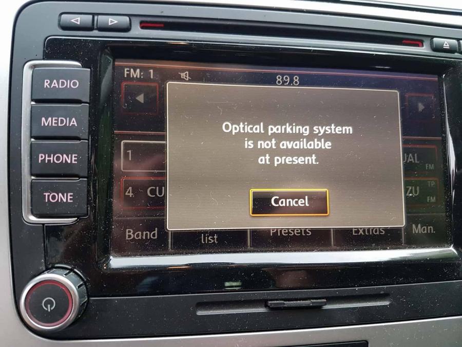

Salut!
Intrebare: am fost lovit din spate(mai mult in partea dreapta spate) in trafic. S-a dus si modulul de la senzorii OPS sau doar senzorii? Cand mut pe R sau tin apasat butonul de la senzori piuie 3 secunde apoi nu mai face nimic si apare mesajul asta.
Merci!
La o diagnoza se vede exact care e problema.Cel mai probabil cablaj deteriorat,conectori sparti,decuplati..

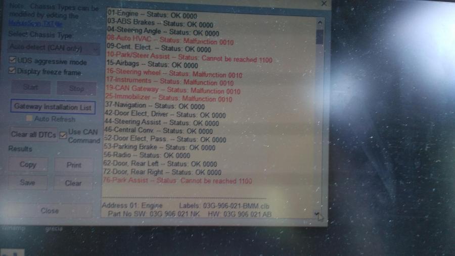

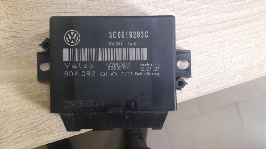

Salutare la toata lumea. Va rog să mă ajutați cu o problema mai delicata, am căutat pe forum, am găsit multe informații dar până acum nu am ajuns sa i dau de cap. E vorba despre un passat B6 2007, modulul de senzori parcare defect, oxidat in interior, cod 3CO919283C, eroare pe vcds cannot Be reached, am cumpărat un nou modul din China cel cu ops cod 56D 919 475 A dar tot nu merge, aceeași eroare. Nu am făcut ceva bine ? Trebuie codat in vreun fel? Am nevoie sa trag firele de can ? Specific că s a încercat schimbare cu alte module cu litera B in capăt dar aceeași eroare o are. Va mulțumesc
Trebuie verificata alimentarea,masa,firele de can..
F l o r i n
trebuie trase firele de can, codat can gateway corespunzator..... dar dupa ce-l inlocuiesti. Nu va merge cu can gateway pe care il ai tu, nu o sa iti afiseze pe unitate - depinde daca ai unitate mai noua.... sa vezi pe display.
nu are ce sa verifice, deoarece masina lui este fara OPS...si a cumparat modul cu OPS - trebuie trase firele pana la can gateway....etc... toata procedura
Totodata, trebuie sa codezi si modulul de parcare
Nu mă deranjaza daca nu afișează, oricum am mfd2 si nu afișa nici înainte. Daca fac update de can gateway la K nu va merge ? Daca nu, ce cod de can sa caut?
Nu,ni va merge.Compatibile-E,L,M,N..etc.Atentie-cu 3c0 !!
@Florin-omul zice ca a incercat mai multe module si toate nu pot fi accesate.Asta ma duce cu gandul la alimentare.masa..can...

Spido - eu nu vad unde zice ca a incercat si cu alte module, ci doar cu acesta cu OPS - caz in care, verificarile propuse de tine, nu isi au rostul - trebuie trase firele de can, codat, etc.
Daca gresesc, te rog sa ma corectezi.
Add.... daca nu ai vrut afisare, atunci te-ai complicat degeaba... trebuia sa cumperi un modul simplu, fara OPS, cum ai tu pe masina - de la dezmembrari...si era gata imediat.

L am cumpărat că am văzut intr un post pe forum că se poate schimba codul avut de mine cu acesta care l am cumpărat. Am încercat schimbare cu module cu B si nu a mers .
F l o r i n
Da, pe asta n-am vazut-o, multumesc pentru corectare.
Se poate schimba, dar numai in conditiile scrise de mine mai sus.
Deci, schimbat can cu e l m n 3c0, codat parktronic pe el, trase fire de can si ar trebui să meargă?
LE-da,cam asa.Si citeste un pic in urma..s-a postat si diagrama,etc..
Se intimpla..uneori si mie sa citesc pe sarite..timpul nu ne permite uneori.
Deci-dupa ce verifici sa ai alimentare/masa si canuri poti monta modul simplu fara afisare.Ptr afisare se modifica firele de can cum a zis Florin.
