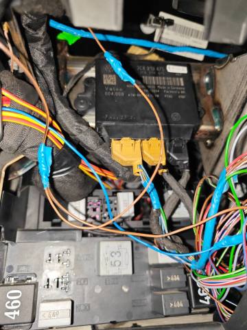

Am demontat unitatea PDC si am vazut ca in pini 7 si 14 sunt fire de de Gateway sau cel putin asa cred.Firele de la can nu au culoarea portocaliu/verde si portocaliu/maro? Nu as putea sa-i pun direct in pini 6 si 15 de la OPS? Si in pinul 3 de la PDC ce se transmite?
NU poti, ti-a explicat valentin de ce.
Pinn 3 o alimentare cu plus dupa contact de care nu mai ai nevoie.
