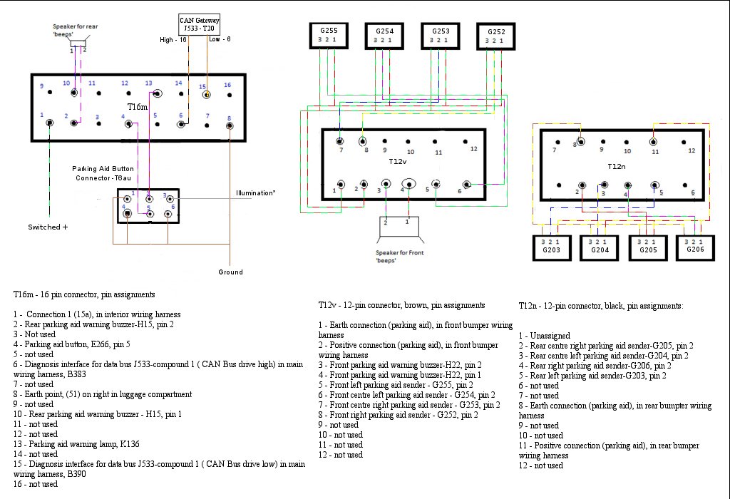

Salutare tuturor! Detin un passat b6 sedan din 2006 si as vrea sa fac retrofit la Pdc.Am gasit unitatea cu codul 1T0919475C si as vrea sa stiu daca suport si PLA? Momentan as vrea sa o folosesc doar ca OPS, dar daca nu pun si restul senzorilor o sa-mi dea eroare sau se codeaza in functie de ce vrei sa o folosesti Ops sau Pla?Instalatia electrica trebuie modificata sau trase ceva fire in plus?
1.Este o unitate PLA.
2.Nu cred ca o poti folosi doar ca OPS.
3.Mai trebuie sa legi 2 fire la CAN
Modificat de Hayate
Ma poti ajuta cu schema de legare a firelor? Butonul de langa maneta trebuie schimbat si el sau i-l pot folosii tot pe acesta?
NU o poti folosi daca nu ai toti senzorii si daca nu suport a modulul tau de ABS. Daca nu vrei Park assistant, ia de la d@ny unitatea de upgrade de la PDC la OPS .
Trebuie sa tragi alte 2 fire de can de la unitate, la canul d etractiune, sa scoti un fir de alimentare si cam atat.
mi-am luat unitate ops pentru upgrade de la pdc si nu stiu exact ce fire trebuie sa trag de la can la unitatea ops, ma poate ajuta cineva cu o schema?
DAca nu pune nimeni schema, ma uit la ce am desenat eu si ti-o postez.
deci:
- se scot 3 fire de pe urmatorii pini : 3. 7 si 14 si se izoleaza capetele.
 - se trag alte 2 fire de can in pinii : 15 can L si se leaga la pin 6 gateway si 6 can H si se leaga la pin 16 gateway
Am demontat unitatea PDC si am vazut ca in pini 7 si 14 sunt fire de de Gateway sau cel putin asa cred.Firele de la can nu au culoarea portocaliu/verde si portocaliu/maro? Nu as putea sa-i pun direct in pini 6 si 15 de la OPS? Si in pinul 3 de la PDC ce se transmite?
La PDC modulul de parcare este conectat la CAN convenience. La OPC el trebuie conectat la CAN drive train. Dacă îmi amintesc bine firele sunt diferite fizic, adică au torsadări cu pas diferit. E pur și simplu o amintire, n-am mai citit demult... Cred ca de aici recomandarea cu înlocuitor firelor
