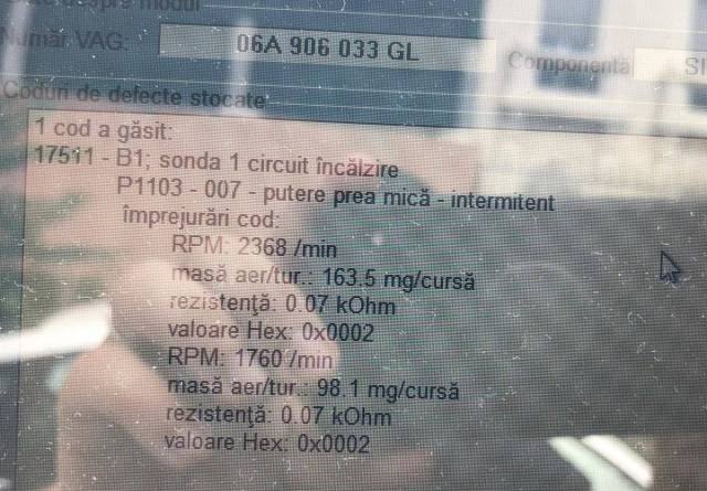

Erorile sunt cele de mai jos si uneori mai are si eroarea pe circuitul de incalzire al sondei.
Sonda pare a fi problema nu ? Vreau sa ma duc sa ii montez gpl si vreau sa ii schimb sonda inainte ca sa fie totul ok pentru gpl, vara trecuta am schimbat bobina preventiv si bujiile ca aveau nr de km corespunzator.
Verifica cablajul pana la sonda, curata mufele/conectorii si daca problema persista inlocuieste sonda, motorul balbaie atunci cand apare eroarea pt ca B1 S1 este sonda de reglaj, in functie de semnalele primite de la sonda ECU regleaza amestecul de carburant.

98% sonda dusa... Mai exista posibilitatea de cablaj sau mufa... Am pățit-o... 1 din sute de mașini :)
Si da, e bine sa o schimbi, la tine da eroare și de circuit încălzire, care e uzual bușit, și de funcționare a sondei... E sonda veche și merge când și cum vrea ea... Pune dedicata pe Bosch sau NTK, nu universala...
Indicat de schimbat înainte de a pune GPL pe ea... Si după schimbare sa mergi măcar 4-5 zile sa se modifice adaptivii cum trebuie... După care sa te duci la montat GPL...

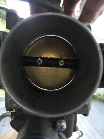

Mai am de rezolvat corectia +10+15% LTFT care nu vrea sa scada nici pe benzina nici pe GPL.Testat cu fum,nu am gasit nici o gaura.Am o banuiala ca e de la clapeta acceleratie,daca ma poate ajuta cineva cu un magazin unde pot gasi piese clapeta,in special partea in miscare vizibila care pare sa aiba putina uzura.
Poaza este luata de pe net dar cam asa arata si la mine.

Clapeta se curăță cu atenție sau se schimbă. Ea e o piesă de schimb... :)

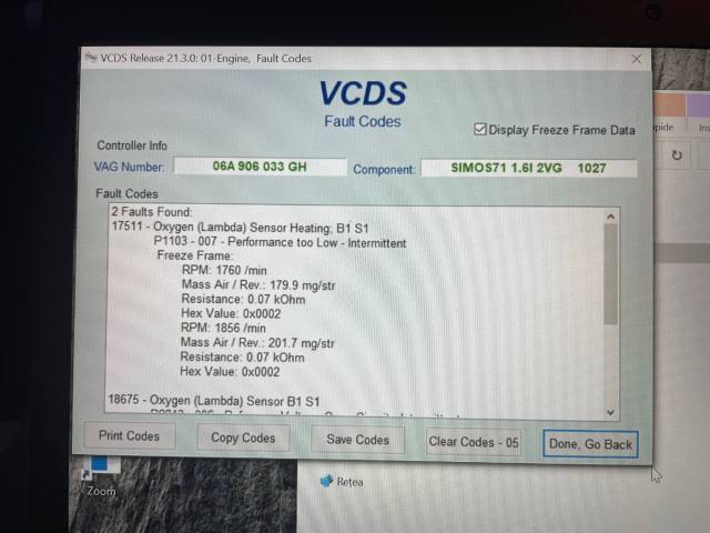

Salut,am si eu o problema la un vw Golf 5 plus 1.6 mpi cod motor BSE cu sonda lambda,la scanare imi da codul 17511 si vroiam sa va intreb care dintre sonde este….?vă atasez si foto cu codul!mulțumesc
B1 s1 sonda 1 din față... De înlocuit... Circuit încălzire pârlit.
Ms mult Moog,dar si asta din față are circuit de incalzire?din cate auzisem doar cea de dupa catalizator ar avea sistem de incalzire si din cauza asta aveam ceva nelămuriri intre ele!👍
Toate au generația de la E4 la deal.

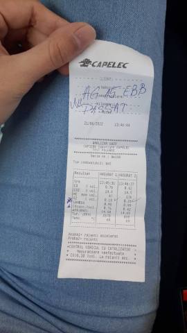

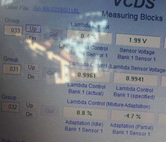

Salut, la masina din semnatura, motor 1.6mpi cod bse am eroarea P 0420 -Catalyst System Efficiency Below Threshold care din cand in cand aprinde check engine in bord si nu mai merge rotund la relanty. Am fost la test de noxe si mi-a zis sa schimb sonda lambda de amestec. Atasez poza cu rezultatele testului. Alte erori nu am pe vcds, motorul nu consuma ulei (a fost segmentat si schimbat catalizatorul cu unul aftermarket), consuma cam mult carburant 12-13 in oras si evacuarea este neagra de funingine (cred ca este amestecul bogat). Testul de diagnostic al sondei 1 nu s-a initializat si nici cel de catalizator. Sonda 2 a iesit ok. Sa schimb sonda sau sa mai investighez inainte de a investi 660 lei? km 202000. Azi am făcut alte teste pentru care atasez poze. Intrebarea mea este dacă senzorul O2 pre- cat este ok sau nu? Eu deduc după valoarea din field 3 grup 34 că senzorul este îmbătrânit și din field 2 grup 33 că 1,99 v este cam mult.

Am uitat sa precizez: masina are gpl montat in februarie 2022. Eroarea P 0420 -Catalyst System Efficiency Below Threshold o aveam si inainte de a monta gpl. Sonda de amestec raporteaza valorile si catre calculatorul de gpl sau doar la ecu masinii? Sonda nr 2 cea de reglaj este clar ca raporteaza la ecu valorile CO2 si pe gaz si pe benzina dar sonda 1 ce rol mai are in instalatia gpl? Sa-i intreb pe cei care mi-au montat gpl-ul de treaba aceasta? Poate ma ajuta un coleg care are gpl ca n-as vrea sa schimb sonda degeaba.
@florynbadescuSonda 1 B1 S1 cea de dinainte de catalizator este sonda de reglaj amestec carburat iar a 2-a sonda B1 S2 este sonda de diagnoza catalizator, ea verifica eficienta catalitica, eroarea "P0420 Catalyst System Efficiency Below Threshold"  inseamna eficienta scazuta a sistemului catalitic.  Pe sonda de reglaj B1 S1 ( cea din fata catalizatorului) semnalul trimis catre ECU este prea mare (1.99V este dublu fata de valoarea specificata), acest lucru nu inseamna neaparat ca sonda este defecta ci faptul ca motorul merge cu amestec bogat( o cantitate mai mare de carburant in amestec), acest defect se poate datora unui MAP defect, injectoare cu probleme, regulator de presiune rampa de benzina etc. Pt inceput scoate mufa de la debitmetru  incalzeste motorul la temperatura de lucru si monitorizeaza din nou valorile de pe B1 S1, daca valorile scad in limitele normale inlocuieste senzorul MAP

 xmisterx Este clar ca masina merge cu amestec bogat insa eu merg cu GPL. Ce treaba am cu injectoarele de benzina cu probleme, regulator de presiune rampa de benzina etc.? O sa merg la cei care au montat gpl-ul sa le spun ca am amestec bogat si sa-i intreb daca sanda lambda are vreo treaba cu acest lucru.
Prima chestie... Mergi NUMAI PE BENZINĂ citeva zile 4 5, măcar vreo 200km și vezi dacă mai apare eroarea... Daca nu, reglaj gpl, dacă da vezi mai sus...
@florynbadescu Are, masina nu merge 100% din timp pe GPL, asa cum ti-am zis incepe investiagtiile din alta parte, nu te arunca direct la sonda, faptul ca ea trimite semnalul ala asa mare catre ECU nu inseamna ca este defecta, iar eroarea postata am explicat ce inseamna mai sus.
