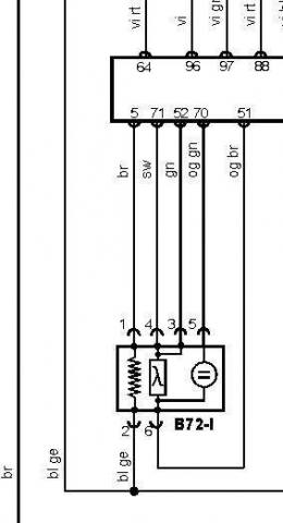

Salutare, de ceva timp imi tot apare eroare pe una din sonde:
17588 - linear o2 sensor; pump current: short to plus
p1180 - 35-10 - - - intermittent
o sterg si la cateva zile apare iar, asa ca ma gandesc sa schimb prima sonda. Doar ca am o nedumerire, cand am verificat ce tip de sonda este, am observat ca mufa de la masina are 6 fire, iar sonda  este cu 5 fire cu toate ca in mufa ei sunt 6 pini,ca la masina.. Am mers asa 4 ani fara probleme/erori. Normal ar fi sa iau sonda cu 6 fire,nu? Motor 1.6 BCB
LE. Din ce vad, NGK este numa cu 5 fire.
Modificat de MojoGaby
Conform schemei mufa are într-adevăr 6 pini dar pinii 4 si 3 sunt uniţi în interiorul sondei şi din cauza asta probabil că sonda are numai 5 fire.
Da sonda pe NGK ca şi pe alţi producători are 5 fire.
Dacă dai căutare după codul original 036906262J o să vezi că găseşti chiar şi de la acelaşi producător sonde şi cu 5 şi cu 6 fire. Exemplu

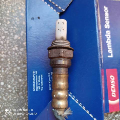

Am schimbat sonda originala cu Denso,functioneaza.Pare un pic mai rapida la relanti.Cea veche are culoarea alba avea si un pic de praf alb pe ea.Am citit pe net si cica ar fi de la contaminarea cu silicon sau aditivi din combustibil.Silicon nu vad de unde,motorul nu a fost desfacut,aditivi poate baga astia ceva in GPL care reuseste sa treaca de filtre.

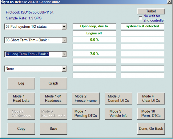

A aparut eroarea P0132 sensor circuit high voltage,am sters-o.Vad ca acum,cu motorul cald voltajul urca la maxim 1 volt.Am sa merg citeva zile numai pe benzina fara gpl sa vad daca mai apar erori.
Vezi adaptivii și pe gpl și pe benzină cum se prezintă... Vezi depresiunea în admisie cum e...

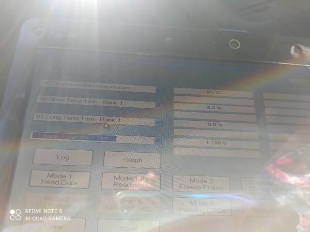

Revin cu problema sonda lambda.Se pare ca si ultima,marca FAE a avut probleme,cind oscila la relanti voltajul nu urca mai mult de 0.75,in frina de  motor nu scadea la zero.Am decis sa cumpar Bosch F 00H L00 360 care ar fi echivalentul pentru codul original 03E 906 262 C.Dupa montaj au aparut 2 erori P0134 00 [036] - No Activity si P3211 00 [101] - Heater Return Coupling,cind apareau erorile masina trece in open loop si graficele de la sonde nu mai oscileaza cum ar fi normal.Dupa ce se incalzeste daca opresc si repornesc motorul totul revine la normal,masina trece in closed loop si sonda 1 oscileaza.
A mai patit cineva asa ceva?Sonda Bosch este mai mare ca cea originala NGK si banuiesc ca din cauza asta se incalzeste mai greu.
