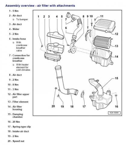

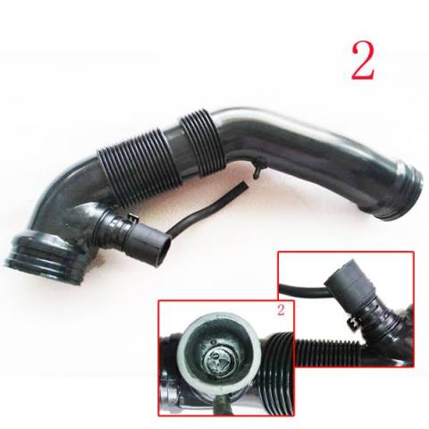

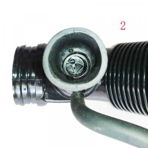

    Insa astazi, am dorit sa mai verific pe la motor furtune, cabluri, etc. si am observat o chestie tare ciudata. Am desfacut capacul de la admisie aer (4) am astupat cu mana si nu tragea aer, motorul mergea normal. Am accelerat mai tare si pana sa scada relantiul m-am dus rapid sa pun mana si la fel, nu tragea aer. Am desfacut si furtunul care duce la pompa de aer secundar, l-am astupat impreuna cu cel de la admisie (4) si motorul merge la fel, nu se simte ca trage aer, si nici nu se opreste. Singura cale pe unde mai poate trage (exceptand imperfectiunile de imbinare furtune) ar fi furtunasul (7) prin care trage aer din carter (cel care intra langa busonul de ulei si langa clapeta acceleratie). In interior are o supapa din cauciuc subtire, ca o membrana. Este posibil sa traga aer doar din carter? Supapa nu ar trebui sa se deschida doar cand se creeaza un vacuum mai mare, sau presiune mai mare in carter? Tin sa precizez ca daca apas puternic acceleratia se aude un fasait in momentul cand o apas si apoi se mai aude cand scade turatia spre relanti. Ma tot gandesc la erorile de amestec de la sonda lambda, sa nu fie din cauza faptului ca in clapeta intra prea mult aer (vapori de ulei) din carter si prea putin aer curat din filtru. Ulei mananca aprox 1,5L intre schimburi (10000km), mai mult vara decat iarna, la un condus usor mai sportiv, dar nu exagerat. Clapeta de acceleratie pare destul de curata, cu depuneri foarte mici, cel putin la partea de sus.

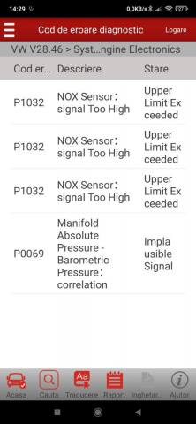

Salut. Am un Passat B6 2.0 fsi 2007.am check engine aprins si consumul mi se pare destul de mare la relanti, 1.2L ...
Am facut o diagnoza si am cod de eroare P1032 signal to high am pus si poza .
S a sters codul , a fost ok, masina pare sa traga mai bine , dar dupa max 50km s a aprins iar.
Am cautat pe google si am gasit mai multe preturi de la approx 1000lei pana la 3000lei .
Daca a mai patit cineva la fel , cum s a rezolvat ?
Va multumesc !
asa scump e un senzor ?
Modificat de jhonutz
Din cate stiu senzorul NoX nu este tot una cu senzorul de oxigen (lambda)! O sonda lambda cred ca se incadreaza in 300-600 lei (dedicata, nu universala)
La mpi ai sonda lambda... Si e cit zici tu... La directă e alta poveste...

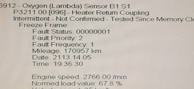

Stie cineva de la ce ar putea fi eroarea P3211-heater return coupling?

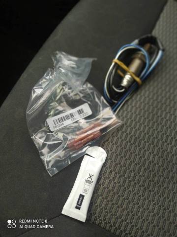

Am luat sonda,170 lei sper sa mearga.
Moog daca este vorba numai de conectica nu cred ca o sa am probleme,sonda vine cu niste conectori speciali.Imi este frica sa nu fie diferita constructiv de cea originala,rezistenta sau alte chestii.Sonda este made in USA.
Papucii ii sertizezi tu sau mecanicul... În timp =probleme...

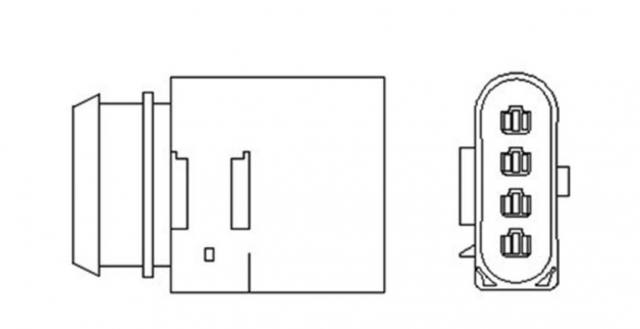

Stie cineva de unde as putea cumpara mufa sondei?Ma gindesc sa nu o tai pe cea de pe masina.Asta ar fi modelul mufei:
Nu poți să iei mufa de pe sonda veche/defectă?
Ba da dar parca arata prea frumos firele de la Denso,au si aceeasi lungime ca sonda originala.Ma gindeam ca ar fi mai "profi" sa pun o mufa.
Din ce am văzut e sonda universală. O tai la lungime și sertizezi mufa care o primești la pachet.
1. Se pare ca denso face economie... Nu îți dă mufă nouă...
2 ești sigur ca ai sonda cu 4 nu cu 5 fire? Știu ca vag a băgat din 2001 sonda uego la sonda 1...
Era bine daca aveam UEGO.Sonda este cu 4 fire,normala.Denso vine cu 4 chestii care se string cu clestele de sertizat.Am cautat mufa,in Ro nu se gaseste,am gasit ceva pe aliexpress.Codul este 1J0973824IMG_20210809_181738.thumb.jpg.9b58429145bcb47d793c20bb7cbe5bd5.jpg

Am schimbat sonda originala cu Denso,functioneaza.Pare un pic mai rapida la relanti.Cea veche are culoarea alba avea si un pic de praf alb pe ea.Am citit pe net si cica ar fi de la contaminarea cu silicon sau aditivi din combustibil.Silicon nu vad de unde,motorul nu a fost desfacut,aditivi poate baga astia ceva in GPL care reuseste sa treaca de filtre.
