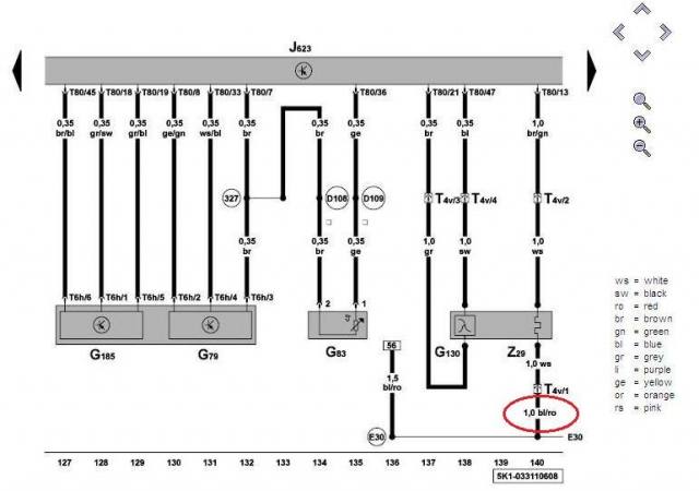

Atasez mai jos poza cu legaturile facute:
Albastru (Sonda) la Albastru cu Rosu de pe masina
Alb (Sonda) la Alb (Masina)
Negru (Sonda) la Negru (Masina)
Negru (Sonda) la Verde (Masina)
Cele doua legaturi cu firele Negru si verde le-am masurat pentru a vedea daca este rezistenta inrerupta insa imi da valoare de 0.8ohm
As dorii sa stiu daca legaturile sunt facute corect si care ar putea fi cauza.

"Short to ground" in seamna scurt circuit, sonda este legata gresit.
Ordinea este asa
Sonda negru -albastru rosu masina
Sonda negru-alb masina
Sonda albastru-negru masina
Sonda alb-verde masina

Dacă ai sonda simplă cu 4fire de ce nu pui una nouă dedicată? Nu e o avere... Max 300... De obicei săracul mai mult aleargă...

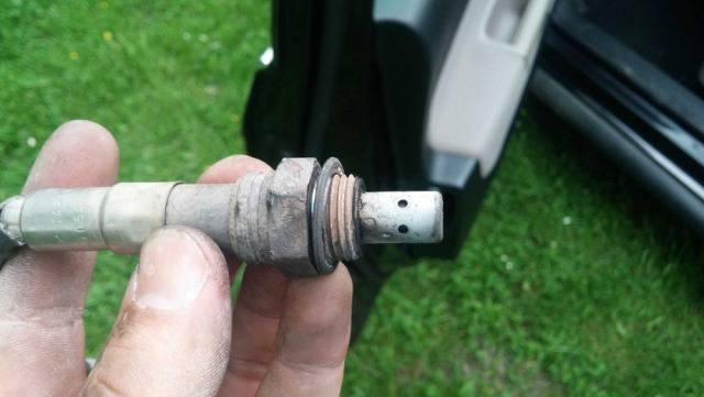

...da, deci... 🙂 Cred ca i-a venit randul, din nou, sondei (Sonda 1 bank 1 - cea dinainte de catalizator) sa fie schimbata. Am vreo 2 anisori cu ea (una noua, dedicata Bosch) si deja a murit dupa nici 40.000km (este drept, marea majoritate in regim de oras). Mi se pare foarte rapid in conditiile in care ea se schimba la 250.000km (asa am gasit in anumite locuri).
Mi-a tot semnalizat eroare pe circuitul de incalzire al sondei. Ma gandesc ca asta nu poate fi de la cablaj, ci doar faptul ca s-a dus circuitul de incalzire si deci s-a dus sonda. Partea ciudata este ca: daca sterg eroarea masina merge "in suturi" la cald (probabil amestec prea bogat sau prea sarac). Cand apare eroarea in bord masina merge perfect - nu consuma mai mult, nu mai "da in nas", nimic...
Verifica circuitul de încălzire. Dacă e întrerupt schimbi sonda. Dacă nu cauți unde e rupt pe traseu...

Ai sonda 1 imbatrinita.. Când o sa apară mai des eroarea, schimbi...

...pana la urma era intrerupt circuitul de incalzire => schimbat sonda cu una dedicata Bosch. Sper ca asta sa ma tina mai mult de 2 ani cat m-a tinut anterioara (tot dedicata Bosch).
Cum ai baftă, nici Bosch nu mai e ce a fost odată :)
Exact! Sper sa nu mai pice... Oricum data viitoare iau altceva; acum am gasit doar Bosch dedicata (la 387 lei) sau fara mufa la vreo 230-250 lei.

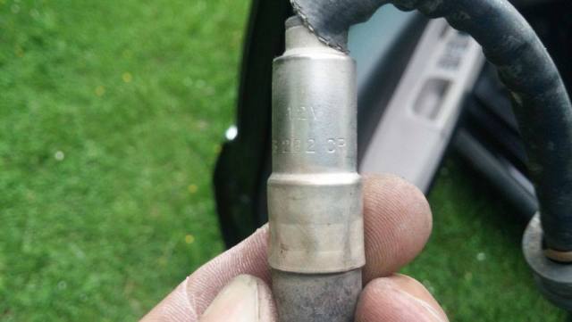

Buna ziua,
detin un Passat B6, 1.6MPI, 102 CP, cod BSE, si intampin o problema la sonda lambda. Am mai multe erori (amestec sarac, rezistenta de incalzire cu probleme) si doresc sa o schimb. Masina are 215000 km, cred ca este originala. NTK made in Japan, 06A906262CP. Am gasit pe un site de second o sonda noua se pare cu acelasi cod, dar pentru o motorizare diesel. A cumparat-o sa verifice ceva la motor. Sonda a costat 560 ron. Intrebarea este daca sondele sunt compatibile de la benzinar la diesel. Se pare ca au acelasi cod, acelasi producator. De asemenea, pe site-uri am cautat dupa marca si motorizarea mea, si am gasit aceeasi sonda, acelasi cod, dar cu CR la final in loc de CP. Exista compatibilitate?
deseara o sa postez si erorile de la sonda.
Codul pentru motorul tău este 06A906262CR. Destul de curios că ai cu CP. Contează destul de mult literele alea din coadă. Din ce am găsit eu codul ăsta cu CR a fost pus numai pe motorul de 1.6 BSE şi BSF. Între CR şi CP în primul rând diferă lungimea cablului (amandouă sunt sonde cu 5 poli). CR are 725 mm lungime, iar CP are 1450
Sfatul meu este să întrebi şi pe topicul dedicat
Multumesc mult pentru raspuns. Aveti dreptate, nu m-am uitat bine si nu am vazut codita la litera R. Codul este intr-adevar cu CR.
Masina in sine merge ok, nu am probleme la pornire, mers normal sau viteza. Simt o oarecare lipsa de putere, combustibilul parca se consuma mai repede, iar uneori la relanti ma trezesc ca incepe sa oscileze de cateva ori, parca se ineaca, si ori revine, ori se opreste daca nu apas acceleratia.

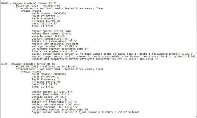

Mai jos atasez si erorile din VCDS, mai mult ca sigur sonda este defecta. Am masurat rezistenta pe firele albastru si galben si din cate stiu imi arata 5 Ohmi pe multimetru.
Deci daca gasesc o sonda identica cu acelasi cod si aceeasi marca, ar trebui sa fie perfect compatibila. Adica nu exista riscul sa fie pt motor diesel, avand acelasi cod.
Adresa 01: Motor        Eticheta: ROJ\06A-906-033-BGU.clb
   Numar VAG: 06A 906 033 AT
   Component: SIMOS72 1.6l 2VG    9600
   Revizie: --H02---    Numar serial: VWZCZ000000000
   Codare: 0000071
   Atelier: WSC 00493 211 71174
   VCID: 71E3880668A9130EF5-8024
4  coduri de defecte:

Cel mai probabil, judecând după erori şi comportament, sonda este defectă, dar să verifici înainte de a o schimba dacă mufa este ok şi dacă nu sunt fire întrerupte. Erorile de amestec pot avea drept cauză şi neetanşeităţi pe admisie (aer fals)
Aşa cum am spus codul ăsta s-a pus numai pe motorul tău, poate şi pe alte benzinare. Dacă este acelaşi cod şi producător se potriveşte 100%
La cum arata erorile si eu as zice: verifici cablajul mufele (asta ca sa stai linistit psihologic), dar cel mai probabil e dusa sonda. De asta ai eroare pe incalzirea sondei si raspunde intermitent (adica ai amestec fie prea bogat, fie prea sarac => uneori iti merge "in suturi" si pare ca se ineaca).
Oricum: schimba sonda cu una noua, dedicata, nu cu tot felul de pocnitori second sau generice unde trebuie sa "crosetezi" tu cablurile si mufa. Nu stiu exact la motorul tau dar la BCA a costat 380 lei una noua Bosch. Deci pana in 500 ar trebui sa gasesti mai multe variante ok si nu te mai complici cu cele second.
