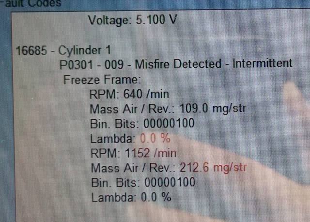

Dupa o noua scanare mi-a aparut eroarea de mai jos.
Aveti idee de la ce o fi?
Mentionez ca am schimbat bujia de pe cilindrul 1, am sters eroarea, dar tot apare si in continuare am check engine aprins.
Vezi dacă ai missfire și pe gpl și pe benzină... Gr 14-15-16
Dani Michescu
Mai exact, sa verific pe VCDS cand e pe benzina dar si cand e pe gaz, nu?

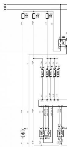

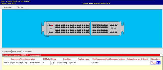

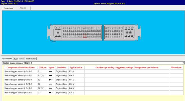

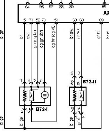

Ai mai jos elementele necesare să verifici cablajul şi tensiunile
Tensiunea de referinţă nu este trimisă spre sonda lambda ci este folosită în ECU ca termen de comparaţie pentru tensiunea generată de celula Nerst.
Uite aici principiul de funcţionare al sondei planare
http://www.e-automobile.ro/categorie-motor/19-diesel/62-sonda-lambda-diesel.html
Prima dată verifică cablajul  (rezistenţa ohmică între pinii mufei de la sondă şi pinii de la mufa ECU)
verificare lambda 1.pdfFetching info...
