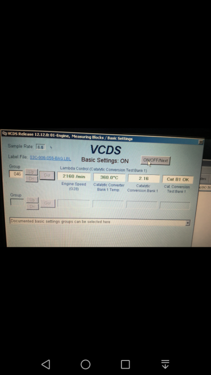

Mersi de raspunsul rapid. Asta verifica doar eficienta catalizatorului, nu? Nu da si semnal pentru amestec. Are ceva daca continui sa merg asa? La testul de catalizator de la block 046 am valoare mare, am citit ca trebuie sa fie sub 0,5 si la mine e 2,16 insa totusi zice ca e ok.
Modificat de dzsani
@dzsani normal ca "are ceva" daca mergi asa cu ea; daca nu avea nimic nu puneau piesa acolo, nu?
Din cate m-am interesat cand cautam pt consoarta un TSI sau FSI, senzorul NOX functioneaza in tandem cu sonda 1 (cum spune Moog). Ca nu functioneaza sonda, senzorul NoX sau ambele ai tot acelasi lucru - un ansamblu care nu functioneaza ok. Personal as zice ca este celasi lucru ca si cand mergi cu sonda 1 defecta (poate sa infunde catalizator, etc).
Ok, mersi. Deci sonda 1 e inainte de catalizator, iar eroarea de mai sus P1035 e de la sonda de dupa catalizator, care trebuie schimbata, nu?

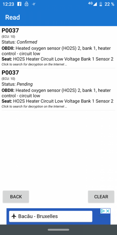

Salutare! Am și eu o problema cu o eroare la sonda lambda... eroarea pe care o am e P0037: HO2S Heater Control Circuit Low, Bank 1 Sensor 2., Am schimbat sonda ( pus sonda noua NGK dedicata)  dar eroarea persista.
Din când în când mai apare și eroarea P0038: HO2S Heater Control Circuit High Bank 1 Sensor 2 , dar aceasta apare doar din când în când și dispare singura.
Are cineva idee ce ar putea fi sau ce a-și putea sa verific?
Mașină e un Seat Cordoba 2005 1.4 16v bkyScreenshot_20200107-122311.thumb.png.8bbac1d2e7e65d6a6466eb49b5bd8787.png
Verifica cablajul, mufe reglete etc . Verifica daca vine tensiune la conector , rezistenta senzorului poti sa o masori chiar daca este o piesa noua poate sa fie defecta....si sa ne intelegem tu ai schimbat al doilea senzor dupa (in aval de) catalizator da ?
Vezi in blocurile de masura cum lucreaza cu motorul rece cand este in open loop
@laurentiu_is
Erorile sunt de la sonda de dupa catalizator (sensor 2). Daca ai schimbat-o pe cea dinainte(sensor 1) normal ca nu scapi de erori
Am schimbat sonda care trebuia schimbata , ce de după catalizator, și erorile inca apar..
Modificat de lupo_bv
Quote postare anterioara
A schimbat sonda 1... Mulți își iau țeapă cu sonda 1 bank 2 :)
Încearcă diagnoza cu vagcom... Inclusiv poți sa vezi dacă merg sau nu, cum merg etc...
Ai circuitul de încălzire defect... Verifica rezistenta pe firele albe... Daca nu ai arunc-o și ia alta...
Modificat de Moog
Sonda pe care am schimbat-o e cea de sub mașină, nu cea din fata care se vede când ridici capota. .. deci sonda 2 de după catalizator..
Nasol... Atunci ești printre aia 5% care au probleme de cablaj, mufe etc...
Mi-am luat-o și eu odată... :(
Verifică clabajul pana în ECU... Eu l-am găsit belit pe la jumate într-o intersecție de cabluri...
Am fost la mecanic, a măsurat și a spus că sonda e ok, și că e ceva de la cablaj sau mufe și să văd un electrician că nu mai e de  domeniul lui.. văd cum o rezolv zilele următoare...mulțumesc frumos!

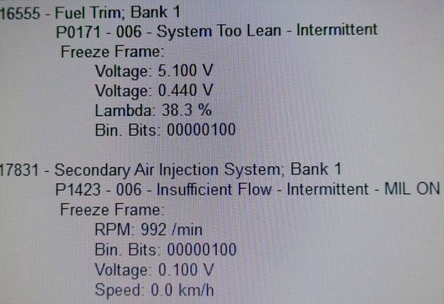

Cu o saptamana inainte mecanicul mi-a schimbat sonda pre-cat, cu unul Bosch, am cautat la motor 1.6 BFQ tipul sondei, toate paginile mai cunoscute mi-au dat un anumit tip (0258007351), dar dupa ce s-a demontat sonda de fabrica, avea codul 0258007063. Avand mufa si sonda in sine la fel, am spus mecanicului sa monteze asta noua. Am citit ca 0258007351 este inlocuitorul lui  0258007063. Motorul merge normal, consum ok, nu am martor aprins, totusi am 1 erore intermitenta, care nu a fost inainte de schimb:
16555 - Fuel Trim Bank 1
P0171 - 35-10 - System too Lean - Intermittent
Inainte de schimb aveam eroarea:
16514 - Oxygen (Lambda) Sensor B1 S1
P0130 - 35-00 - Malfunction in circuit, cu martor aprins in bord.
Interesant este ca eroarea apare de doua ori una sub alta, arata exact la fel. Am sters eroarea dupa ce am adus masina de la mecanic, crezand ca a scos ceva mufe cu motorul pornit, dar azi am scanat, si eroarea/erorile erau acolo din nou.
Ce ar putea fi, si are de-a face cu necompatibilitatea sondelor?
Pai sunt 2 erori total diferite. Aia veche îți zicea ca sonda e busita.
Asta noua, sonda e buna, și zice ca ai amestec sărac în combustibil.
Acum, lași sonda în pace și vezi de ce e sărac amestecul... Găsești pe wiki ross tech...
Aer fals, EGR, clapeta, etc...

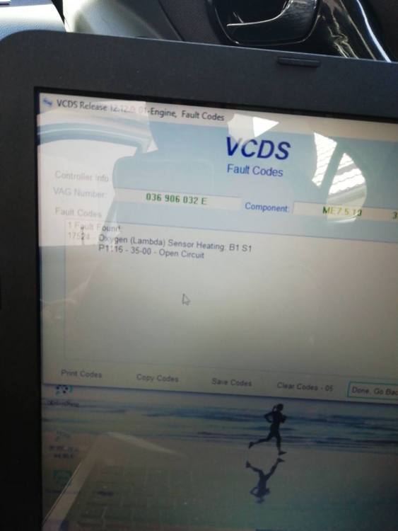

Salut am și eu o problema și nu știu ce sa ii fac este vorba despre sonda lambda prima sonda îmi da eroare pe ea sfaturi ceva mulțumesc
Circuit de încălzire pârlit. Sau mufa fire rupte...
Schimba pe dedicată, nu universală.

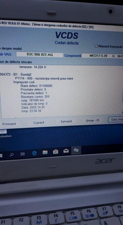

Am un Golf 5, 1.6 MPI+GPL, cod BGU si am erorile de mai jos.
Poti fi din cauza instalatiei de gaz sau a reglajelor?
Ca si simptome ar fi ca masina scoate fum, albicios din cate am vazut si putere scazuta.
Nu stiu ce sa mai verific si ce sa-i mai fac.
Multumesc,
Prima eroare poate fi de la GPL. A 2a nu... Rezolva 2 mai întâi, e motorașul ala din față dreapta spre baterie. Furtune sarite, motor bușit, e tipic, se arde...
După care ștergi erorile și mergi NUMAI pe benzină citeva zile. Vezi dacă mai apare eroarea...
Dacă nu mai apare, te duci la service GPL și rogi sa ți-o calibreze din nou.
Pentru a doua eroare citeşte topicul ăsta
