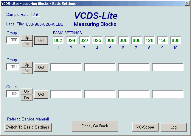

Singurele valor pe care le vede sunt pe grup 000 si sunt astea de mai jos, dar din pacate nu stiu ce inseamna fiecare.
post-77470-0-80469700-1295409341_thumb.g
Daca dau pe grup 001 ...255 imi apare n/a, precizez ca, Golful este din '93 :( .
