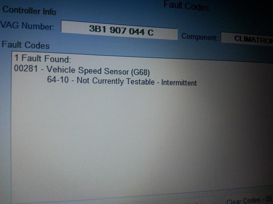

La masina din semnatura nu mai functioneaza clima decat foarte incet. Freon este, compresorul cupleaza, presiunea am inteles ca este buna, ventilatoarele nu functioneaza decat turatia mare(posibil releu defect) cca 5 sec, iar pe vcds  am postat imaginea cu eroarea data. Pareri?
Modificat de topaul
@topaul Nu cred ca senzorul de viteza afecteaza functionarea climei, ala ajuta sa pozitioneze clapeta pentru admisia aerului in masina in functie de viteza cu care mergi. Incearca sa schimbi acel releu si mai fa teste apoi si, totodata, asigura-te ca ai facut diagnosticarea completa recomandata de Al Bundy.
