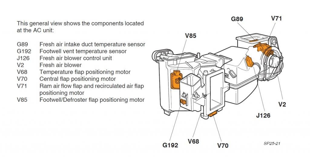

V71 nu este motorasul pentru aer cald/rece, altfel spus nu are legatura cu reglarea temperaturii.
V71 este motorasul pentru recircularea aerului, vezi canalul 005.
V71 poate fi defect (cel mai probabil este rupta roata dintata mare la butuc), insa nu el regleaza temperatura.

V71 e motorasul de recirculare aer

Am desfacut v71 avea probleme la rotita cea mare. Acum cand pun contactul pornește si motorasul merge 5 10 secunde si se opreste, cand apas pe recilculare la fel se mișcă dar nu inchide toata clapeta de sub torpedou.Trebuie schimbat motorasul sau trebuie recalibrat?
Cel mai bine e sa il inlocuiesti. Cred ca la tine s-au rupt niste lamele subtiri care citeau pozitia motorasului si nu mai stie unde sa inceapa si sa termine cursa. Poti incerca sa faci un basic settings sa vezi daca ti se recalibreaza, daca nu, iti recomand sa cauti unul nou. Si eu am aceeasi problema si i-am scos mufa de alimentare ca sa nu-l mai aud si am pus clapeta manual pe deschis.
