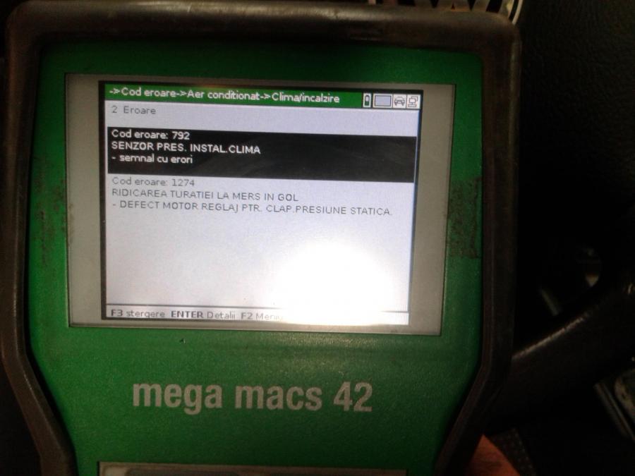

La o scanare mi a dat urmatoarea eroare.As dori mai multe informatii
Cinstit,nu am verificat.De fapt nu am incarcat instalatia de ac de cand am cumparat masina(2007) si a functionat in tot acest timp.Problema a aparut abia anul trecut cand mi s a ars ventilatorul mare pe care l am schimbat cu unul original dar de la sh.Exista posibilitatea ca in timpul in care ventilatorul nu a functionat sa se fi intamplat ceva cu instalatia desi,dupa schimbarea ventilatorului aceasta inca a mers.
E posibil ca eroarea se fie intermitenta deoarece presiunea o da temperatura.
