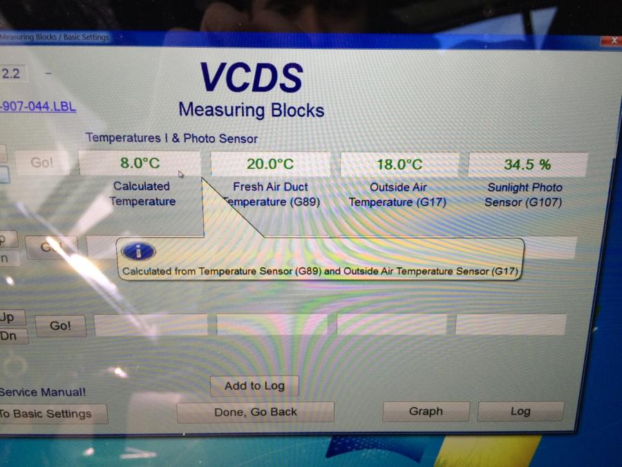

Asa zic si eu numai ca e cam mare diferenta. Temperatura calculata mi-o arata 8.5 grade iar G17 indica 16. E normal asa? Cum se face calculul asta? Intre ce senzori?
Later edit: Desi temperaturile la G17 si G89 s-au modificat, dupa cum se vad in poza, valoarea la temperatura calculata a ramas tot 8. Asta sa fie rezultatul intre cele 2 valori ? Nu se face medie ponderata intre ele ?

UPDATE: Si-a revenit dupa ce l-am deconectat si conectat la loc. Arata 17 grade acum.

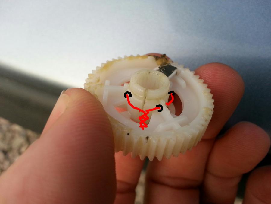

Sa scot borna la baterie? Ce sa rezolv? Îmi e plesnita rotita cea mare și am și lipito dar nu tine.
din pacate raspunsul meu nu era pentru tine - nu ai ce sa rezolvi asa - lipita - sigur nu va tine.... ori montezi unul SH... ori nou.
Lipita, confirm si eu ca acea rotita nu tine; dupa prima incercare, pe langa lipire eu am adaugat un supliment, -sarma subtire -siguri veti rade dar asta am avut la indemana - si am spus ca si asa e crapata, ce pot strica mai mult...
Deci, mai exact : in jurul axului crapat, am trecut cu sarmulita gaurind la cald spitetele rotitei, am bagat sarma, am pus lipici in fisuri si am strans cu un cleste subtire sarma pana s.au inchis acele crapaturi si am montat rotita pe ax.
Momentan functioneaza, astfel este o solutie provizorie pana gasesc unul la un pret decent.
Pun o poza pt. exemplificare.

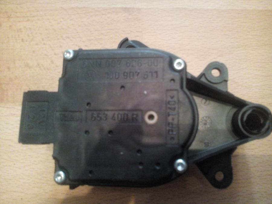

Salut din nou..mă puteți ajuta sa îmi spuneți ce motoras mai exact este acesta din poza...nu are conexiunea de la v71.
Este V71 de la masinile cu AC manual.
Pai și componentele interne sunt aceleași? Adică sa îi schimb rotita, ce zici? Mersi.
Iti dai seama ca nu sunt la fel...
Credeam ca are rotita problematica ce se rupe și sa o pun la al meu.
Pai daca la toate se rupe, ce sa pui ?
