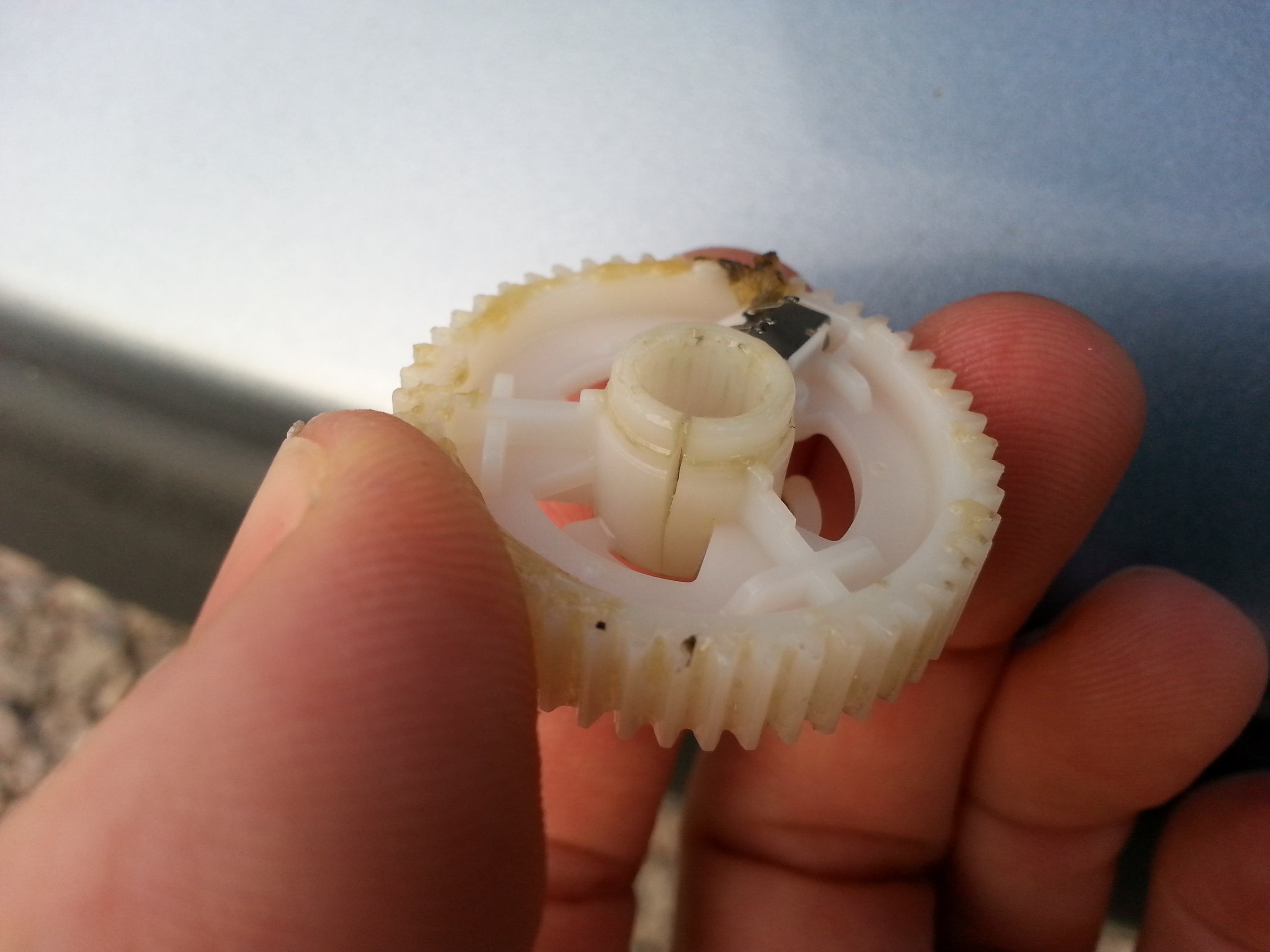

 Va salut, am facut un test la Climatronic(e vorba de un Golf 4 1.6_16v hatchback AUS), si primesc urmatoarele coduri de eroare,
4FA si 333, plus ca se aude un zgomot de tic-tac prin zona bord/torpedou. Masina se abureste nasol, si am inteles ca e o problema la motorasul de recirculare. E complicat de desfacut, remediat, sau exista sansa sa anulez cumva recircularea definitiv, pana schimb acel motoras, prin scoaterea vreunei mufe/sigurante, sau trebuie desfacut prin bord una alta?
 Mersi anticipat.
Cel mai probabil angrenajul motorasului V71 a cedat si clapeta a ramas intredeschisa sau a ramas pe recirculare. Rezolvarea ar fi inlocuirea sau provizoriu trebuie sa ajungi la clapeta, sa o pozitionezi manual si dupa sa scoti mufa care alimenteaaza V71. La mine a crapat o rotita. post-99041-14506307245641_thumb.jpg
Cam ce dimensiuni are acea rotita ma intreb daca s-ar putea face la o imprimanta 3d ?
nu te costa proiectarea cat un v71 oe nou ?
Modificat de drazzy
Nu pare asa complicata ca si piesa, cineva priceput cred ca o face intr-o ora, si daca toleranta necesara nu e mai mica de 0.4 mm cred ca se poate face acea rotita din ABS .
Si la mine a inceput sa clicaie din ce in ce mai enervant, din ce am citit cea mai ieftina solutie ar fi scoaterea mufei de la V71 incat clapeta de recirculare sa ramana le pozitia normala, n-o sa mai mearga recircularea dar oricum eu nu folosesc butonul de recirculare, daca ma scapa de zgomotele alea prin bord tot e bine .
Oare reusesc sa scot mufa din V71 doar scotand capacul din dreapta sau trebuie si torpedoul dat jos ?
Modificat de bbogdanmircea

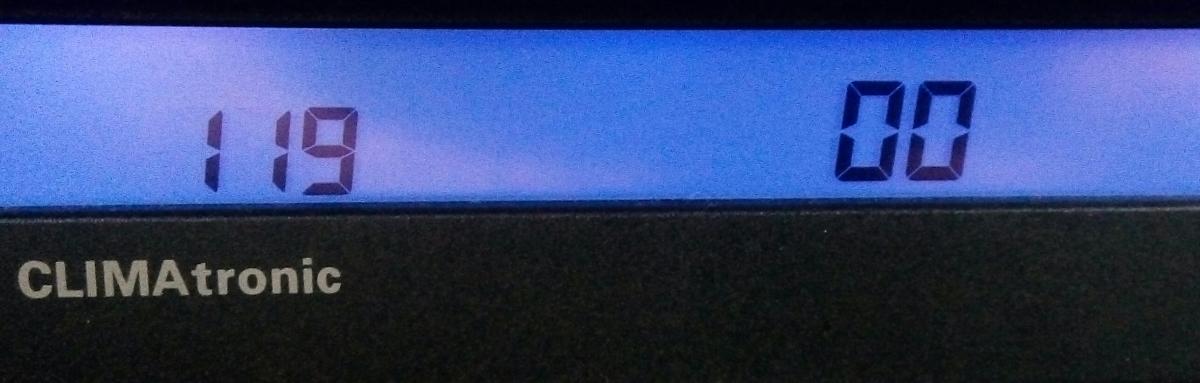

Buna dimineata!
Dat fiind faptul ca masina se dezabureste greu, si o cam gasesc aburita, am facut astazi diagnoza cu cele doua butoane apasate pe Climatronic si a rezultat in codul de eroare: 119 00. Am apasat pe temp+ si a aparut 000 00. Am sters eroarea si nu a mai aparut. Banuiesc ca o sa apara in curand.
Mentionez ca atunci cand apas butonul de recirculare, se aude un țacanit usor dar nu pare sa se actioneze clapeta de recirculare si nu se schimba nimic in functionarea climatronicului.
Ceva idei pentru remediere?
post-61162-0-02345500-1451029241_thumb.j
Multumesc si sarbatori fericite!
  On 24.12.2015 at 12:12, bbogdanmircea a scris:
ieftina dar nu prea buna
cea mai ieftina care sa functioneze e sa pui saiba pe rotita
Undeva sub acea rotita se mai afla un fel de "perii"- nu stiu cum sa le spun altfel- care identifica pozitia acelei rotite si implicit a clapetei. Imi aduc aminte ca la mine una din ele era rupta, ceea ce determina o miscare necontrolota a motorasului, acesta nestiind cand trebuie sa se opreasca. Deci, daca se reuseste repararea fizica a plasticului crapat trebuie urmarita si partea cu "periile"
  On 20.12.2015 at 15:38, andreyii a scris:
 Mersi anticipat.
 Am fost ieri la un amic electrician auto si a desfacut torpedoul/ventilatorul si undeva in spate era clapeta blocata pe recirculare dar nu total. A pozitionat-o cu mana pe aer din exterior si a scos mufa de la motoras si sper sa nu se mai abureasca excesiv. Pe viitor iau in considerare achizitionarea unui motoras.
 Exista sanse ca acea clapeta sa mai fie actionata accidental si sa revina la loc de la vibratii sau alte cauze(curent aer,etc) sau ramane asa pana la urmatoarea interventie? Sau sa intre cumva climatronicul in vreun mod de protectie daca-i lipseste conectivitatea acelui motoras?
