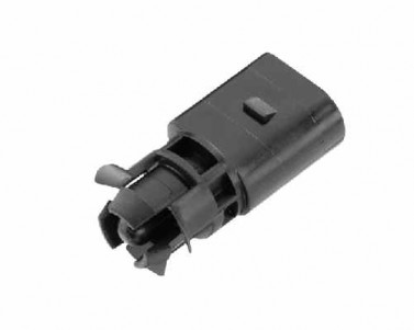

salut. am si eu o problema cu climatizarea la un golf 4 1999 akl, nu porneste compresorul. a, pus testerul si mi-a zis k senzoruul exterior de temperatura are voloare de  -54 gr celsius. banuiesc sa si lipseste intrucat masina stiu ca a suferit si un accident frontal inainte sa fiu eu propietar. daca imi puteti zice despre aceasta problema si unde s-ar afla acel senzor multumesc anticipat. si apropo este modulua acela de comanda comfort cred ca se numeste de sub baterie care daca nu ii deconectez mufa cea mare imi stau ventilatoarele pornite  ciar dupa ce iau cheia din contact,,,, daca au vreo legatura
intai monteaza senzorul de temeperatura exterioara - vine in fata, in bara, pe partea soferului, spre centru - in spatele grilelor de jos.
Este fix in spatele grilei laterale din bara de pe partea soferului. Scoti grila si ar trebui sa-l vezi prins intr-o ureche a spoilerului, fixat cu co clema metalica. Arata asa
post-11532-0-93628000-1415608707_thumb.j
Modificat de kelu
Razvan, ii lipseste senzorul doar dupa fire sa se uite.
Am fost mai optimist sperand sa fie aruncat prin bara sau imbarligat pe claxon :P
din pacate nu, avand in vedere ca ii arata -54 grade, in blocurile de masura....
acum, ca este acolo... ca nu este... ca are firele sau nu, poti constata doar cand verifici asta.
