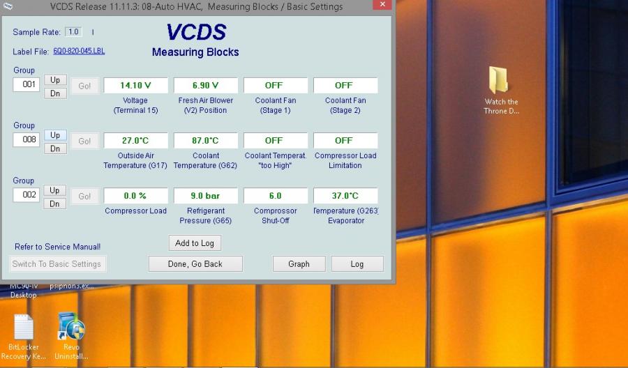

Buna tuturor. Revin cu informatii in legatura cu servomotorasul V68. L-am desfacut, curatat cu sprei de contacte, la rotita alba mai mare care o angreneaza potentiometrul imi lipsea acsul (am improvizat si l-am pus), pe potentiometru am pus o saiba cu grosime de 1.5 mm sa preseze sa faca calumea contact, gresat rotitele cu vaselina lichida, l-am montat, l-am recalibrat cu vcds nu-mi mai da eroare acum. Asteas valorile actuale la temperatura exterioara de 25 grade aratat de senzorul de exterior. Sa vedem cum va fi pe temperaturi mai mari, eu atunci mi se pare ca nu face fata AC-ul. Multumesc tuturor pentru ajutorul primit.
Modificat de ass

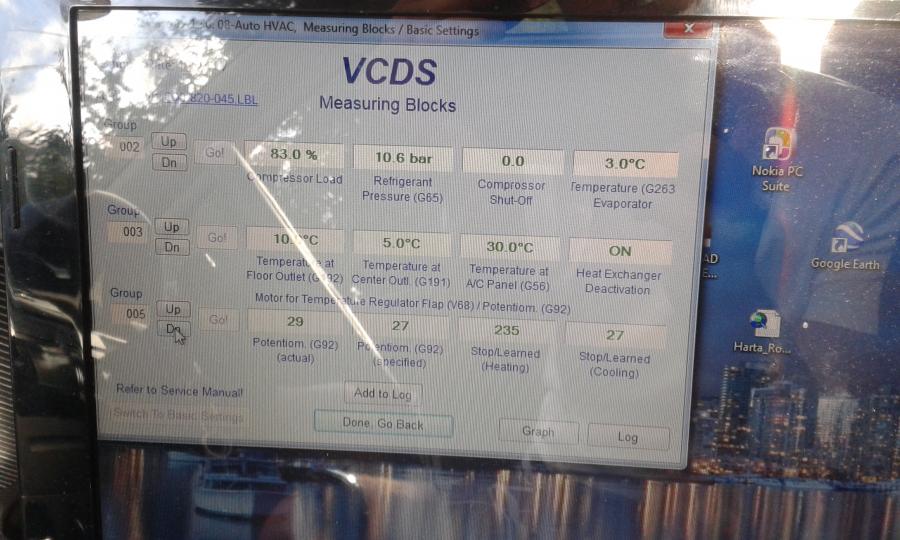

Am facut azi o diag ,a fost necesara o recodare pt ca aveam cod de eroare 18020.
Valorile pt G143 si G92 nu ar trebui sa se schimbe cand misti de potentiometrele de la AC (temperatura,viteza ventilator)?
Codul 12 e o problema veche pe care am incetat sa o mai investighez din moment ce vreo 2 service-uri au dat din umeri.
Ba ar trebui sa se schimbe,daca modifici temperatura si dai pe recirculare.
In caz ca nu se schimba s ar putea sa fie problema de la servomotoare.
Modificat de Akos09
