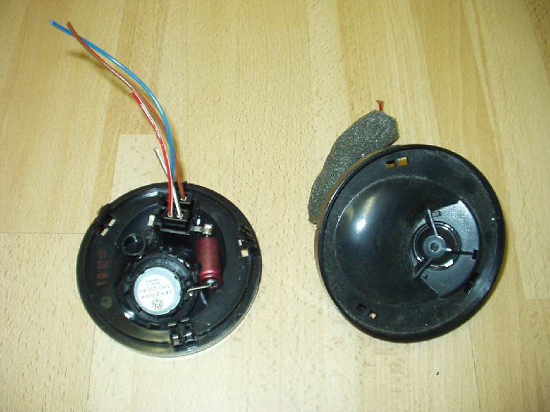

@ cosmin_golf sunt legate intai la tweetere in bord si coboara aceleasi legaturi la boxele din usi fata. Asta prima iesire. La a doua se duc direct la boxele spate. Daca se observa pe tweeter este montat un filtru (condensator etc) acel montaj face posibila continuitatea semnalului cass>>tweeter>>boxa usa. Fara acel montaj ar fi doar o legare in paralel a boxelor. Chiar cablurile originale sunt asa: cass>>tweeter mufa mice cu 2 pini si alta mufa iese din tweeter si coboara in usa se vad in poza cele doua mufe si culorile cablurilor.

CVA G3 alea din bord sunt twitere???? :wub: nu stiam...asa au pus ei acu 15 ani?
totusi...dupa cum ai zis tu,boxele pe fata(4 la numar ,)corespunde unei iesiri....e corect?si cele din spate(2 la numar)altei iesir(adica a celei de-a doua..)se poate monta pe o iesire 4 boxe????

Da, acelea sunt tweetere... si da, vw/nemtii acu 15 ani erau mai evoluati decat noi (offtopic: care aveam doar un difuzor la tv)

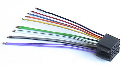

Dupa cum se vede si in pdf wiring radio:
C+D reprezinta iesirea (una = + si -) pt Boxele Dreapta Fata
E+F reprezinta iesirea pt Boxele Stanga Fata ( a doua iesire Fata)
A+B = spate dreapta (a treia iesire)
G+H = spate stanga (a patra iesire)
Multi fac confuzie vis-a-vis de acest termen iesire, luam in calcul 4 iesiri distincte stanga fata/ dreapta fata/ stanga spate/ dreapta spate cu cate 2 fire fiecare. Greseala apare cand luam ca natural sunetul stereo (de vreo 15 ani incoace) si spunem doar iesire fata/spate.
Asa cum am spus mai sus acel tweeter se conecteaza in paralel (atentie la polaritate) cu inca o boxa (bass sau mediejoasa)... cea care este montata in usa. (aceasta explicatie mi-a fost data de un coleg forumist). Cablurile originale exact asa aveau traseul de la cass la tw si de la tw in usa fata. Tweeterul il recunosti usor avand acel condensator pe el.
Cum arata un adaptor iso si legaturile cass-iso (poze).
