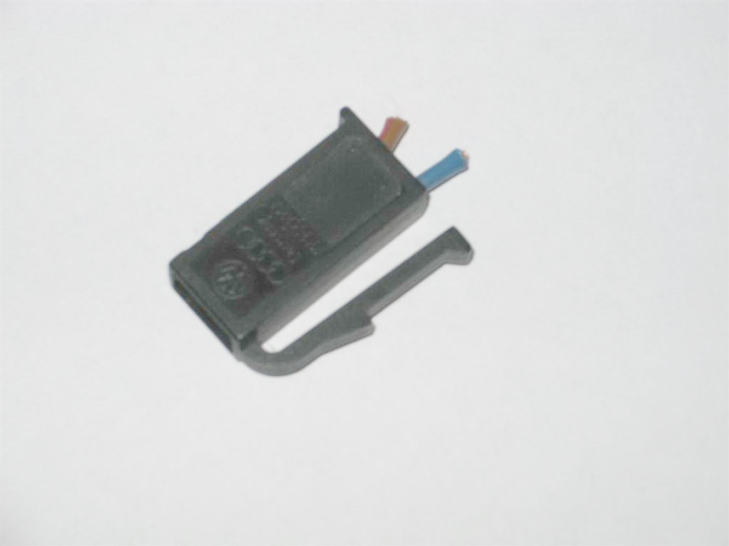

Gata ma dau batut... Am nevoie de ajutor.
Caut mufa care intra in boxele originale , aia cu 2 pini. Am fost peste tot, nu am gasit.
Apreciez orice ajutor!!! Am nevoie de minim 4 mufe. Are cineva? Stie cineva cum se numesc? Unde le gasesc?

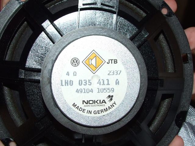

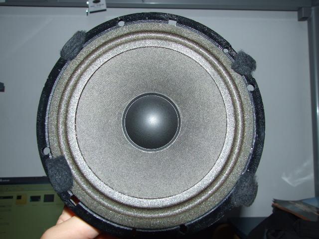

....si la mine zbarnaie usile....mai ales in partea dinspre incuietoare....partea diametral opusa difuzorului. Am radio beta si difuzoarele erau nokia...cele originale. Sunau mai bine, parca....decat pioneer TS-G1701i, care au 35W rms. Bass-ul era mai jos si mai curat... dar imi zbarnaia diful de pe dreapta. Sunt oarecum dezamagit de afacerea facuta. Noile difuri suna ceva mai tare si imi tremura usile ......inclusiv oglinzile retrovizoare, cand dau volumul la 50%.
Stie cineva ceva despre acele difuri originale ? Am cautat pe net si n-am gasit mai nimic despre ele. Daca mi-as schimba playerul (unul mai bun si mai puternic) nu cred ca as scapa de zbarnaiala din usi .....doar in caz ca zbarnaiala provine de la distorsiunile produse de radio beta, cand volumul e relativ ridicat si bass-ul dat pe + ...
Parca as vrea inapoi difurile originale. Din cate stiu, membranele de hartie dau cea mai buna fidelitate.....la difuzoarele hi-fi pentru casa. La cele auto nu stiu cum sta treaba.... In golful CL am acelasi sistem audio original si se aude foarte clar si suficient de tare, astfel incat sa nu baraie (are si bass suficient care nu o ia razna in caz ca dau volumul mai tare). In a mea (GT) suna mult mai nasol...... :))

Si inca ceva boxele originale de pe fata , cele nokia sunt de o calitate exceptionala , acum depinde si cat de forjate au fost , eu am avut la fel pe passat radio beta plus boxele nokia pe fata , care sunau deplorabil dupa ce am schimbat casetofonu cu un mp3 panasonic s-a produs o schimbare foarte mare, in sensul ca se auzea clar si la volum maxim.
