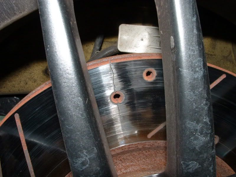

fx, ce inseamna racire brusca?
Franat pana la inrosire si apoi oprit dupa putin timp. Mai interesant era de urmarit unde a ales sa crape discul, nu de ce, mai ales ca mai sunt crapaturi diferite pozate de om, toate plecate din perforatii.
faptul ca l-ai inrosit nu e o problema, dar nici ca te-ai oprit dupa aia nu e o scuza sa crape...nu cumva ai ajuns cumva vreo picatura de apa pe el?
Nu-s discurile mele, eu n-am filme de-astea in cap. Pur si simplu, era o ilustratie a ce ziceam mai demult, perforatiile sunt puncte slabe in structura discului. Nu, n-a ajuns apa pe ele.

nu e mit, exista multe discutii despre discurile perforate si crapate (stiu eu multe cazuri numai in romania). acum noi nu putem compara cele mai performante si scumpe discuri cu unele destul de ieftine. oricum, chiar si alea pot crapa daca ajung in contact cu apa cand sunt la temperaturi foarte mari. asta nu inseamna ca un disc solid nu poate crapa din aceeasi cauza, http://www.mustangmods.com/ims/u/2111/11125/280528.jpg, dar mult mai greu.
in general gaurile sunt folosite la masinile sport din 2 considerente, greutate si disiparea caldurii. factorul fiabilitate pe termen foarte lung nu e luat in considerare. la o masina normala poti folosi discurile si 100k km fara probleme.

da, bine toate pot crapa cand dau de apa...dar eu ma refer ca la utilizare normala (inclusiv franari puternice si multe) nu ar trebui sa existe diferente de rezistenta intre discuri doar pentru ca sunt perforate sau nu. adica gaurile alea nu sunt neaparat puncte slabe.

discurile perforate se racesc mai bine ,diferenta intre ele si cele doar"ventilate" se face in franarea violenta si repetata.
linistit va,crapa oricum la fortare extrema si repetata nu e nevoie de apa sa le distrugi.
